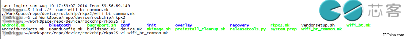

第一步,使用find命令查找 wifi_bt_common.mk

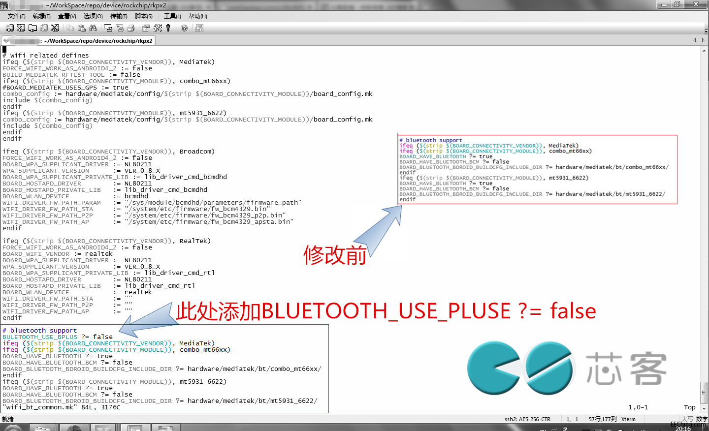

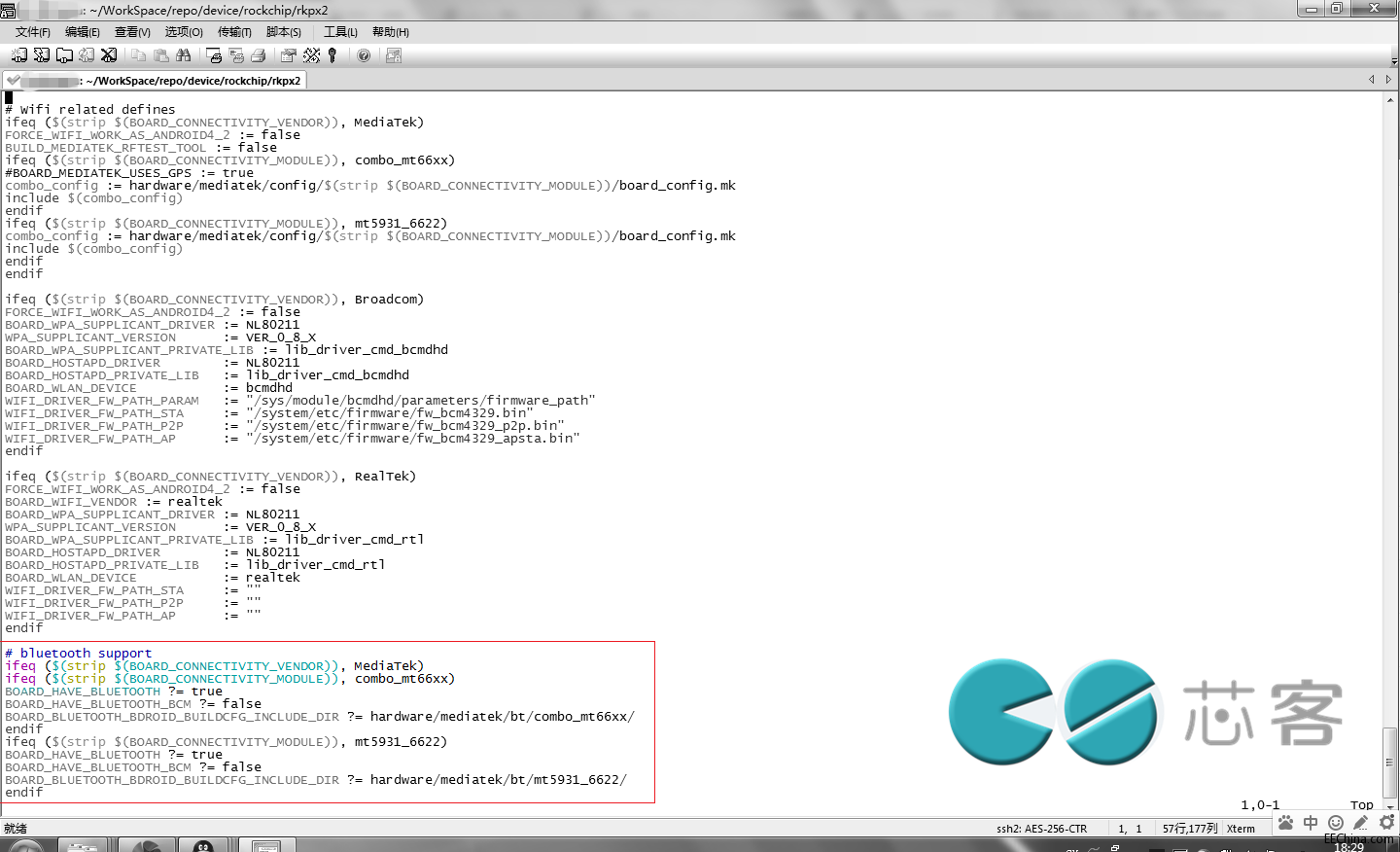

第二步,使用vi wifi_bt_common.mk命令打开并编辑修改文件内容
同时提供了patch文件供大家使用,如附件,具体的使用方式请度娘下 谢谢
