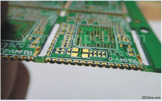

飞针测试是一个检查PCB电性功能的方法(开短路测试)之一。
飞测试机是一个在制造环境测试PCB的系统。不是使用在传统的在线测试机上所有的传统针床(bed-of-nails)界面,飞针测试使用四到八个独立控制的探针,移动到测试中的元件。在测单元(UUT, unit under test)通过皮带或者其它UUT传送系统输送到测试机内。然后固定,测试机的探针接触测试焊盘(test pad)和通路孔(via)从而测试在测单元(UUT)的单个元件。测试探针通过多路传输(multiplexing)系统连接到驱动器(信号发生器、电源供应等)和传感器(数字万用表、频率计数器等)来测试UUT上的元件。当一个元件正在测试的时候,UUT上的其它元件通过探针器在电气上屏蔽以防止读数干扰。
