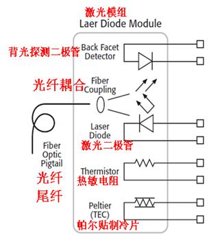

典型的激光二极管模组由一个激光二极管和背光探测二极管组成。带温控的激光二极管模组还可以包括一个半导体制冷器(thermoelectric controllerTEC)和一个热敏电阻以便对激光二极管工作温度进行精确调节,如图1所示。(另外,在高速激光二极管模组中还包括一个集成的调制器芯片,未在图1中示出)。
1. 典型激光二极管模组

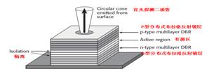

2. 简化的垂直腔面发射激光器结构(来源:Kartalopoulos
相比于标准的激光二极管,垂直腔面发射激光器VCSEL具有更为复杂的半导体结构,但其封装结构一般更为简单。典型VCSEL结构的剖面图如图2所示。不同于边缘发射激光二极管,VCSEL可实现晶圆级测试,这一特点同时为VCSEL的测试提供了机遇和挑战,在下面部分将对其进行探讨。
