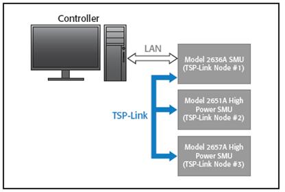

利用商家提供的免费启动软件验证测试系统配置和功能。2600A2650A系列源测量单元(SMU提供一款TSP® Express软件,这是通过仪器web界面使用的免费软件。当使用TSP-Link接口创建仪器网络时,可以利用TSP Express软件来控制网络中的所有仪器。图1给出3个源测量单元(SMU)之间的通信设置图实例。利用TSP Express软件,用户可以轻松地对一个或多个源测量单元(SMU)设置直流和脉冲扫描,同时,为其他源测量单元(SMU)分配输出静态偏置电压,或者对每个扫描的偏置电压阶跃变化进行编程。内置的简化绘图软件,允许用户迅速对测量结果进行绘图,并对所有布线、连接以及参数是否正确配置进行评估。
1  TSP-Link技术提供无主机系统扩展,并支持仪器之间的通信、精确定时以及严格的通道同步。
