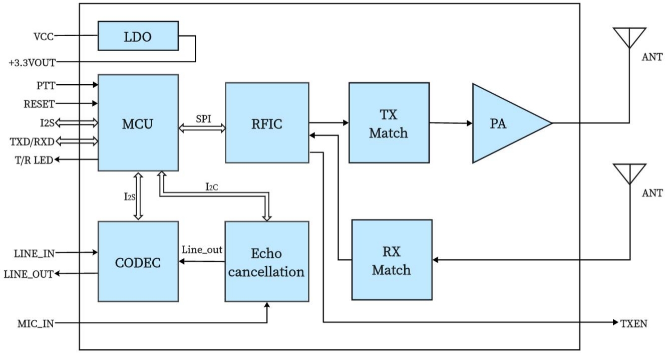

SA618F30-DZ与SA618F30最大不同点是SA618F30-DZ采用双天线设计理念。是SA618F30-DZ在SA618F30模块的基础上将发射天线与接收天线分开设计,同时将TXEN脚外接出来,更加方便客户外加射频功放,用更高的发射功率来提升通信距离。
SA618F30-DZ内部框图

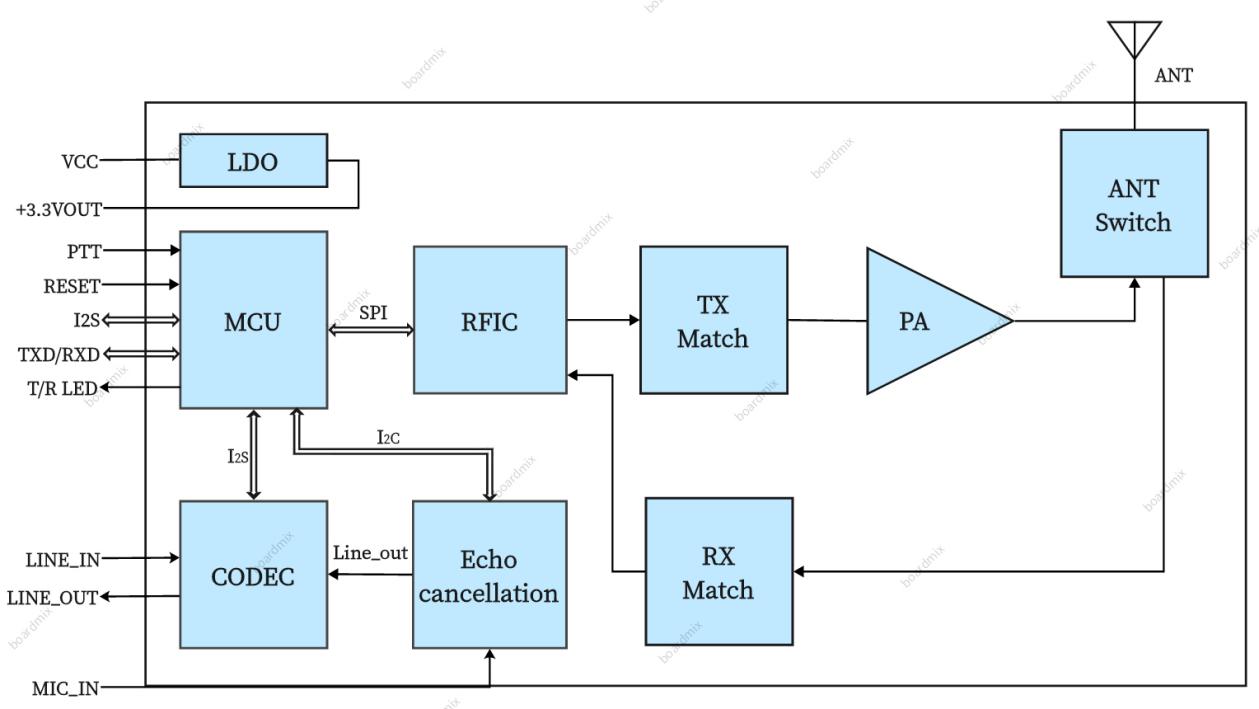

SA618F30 内部框图

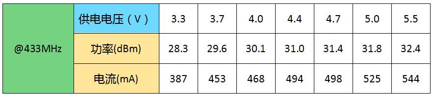

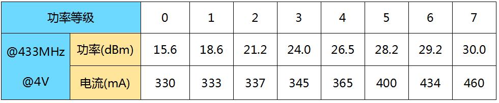

为了方便用户更全面的了解SA618F30-DZ模块性能,我们分别测试了不同电压下模块的功率和电流关系及同电压下不同功率等级与电流的关系测试实验。
不同工作电压下模块功率与电流的关系(@433MHz)
​相同电压下不同功率等级与电流的关系(@4.0v @433MHz)

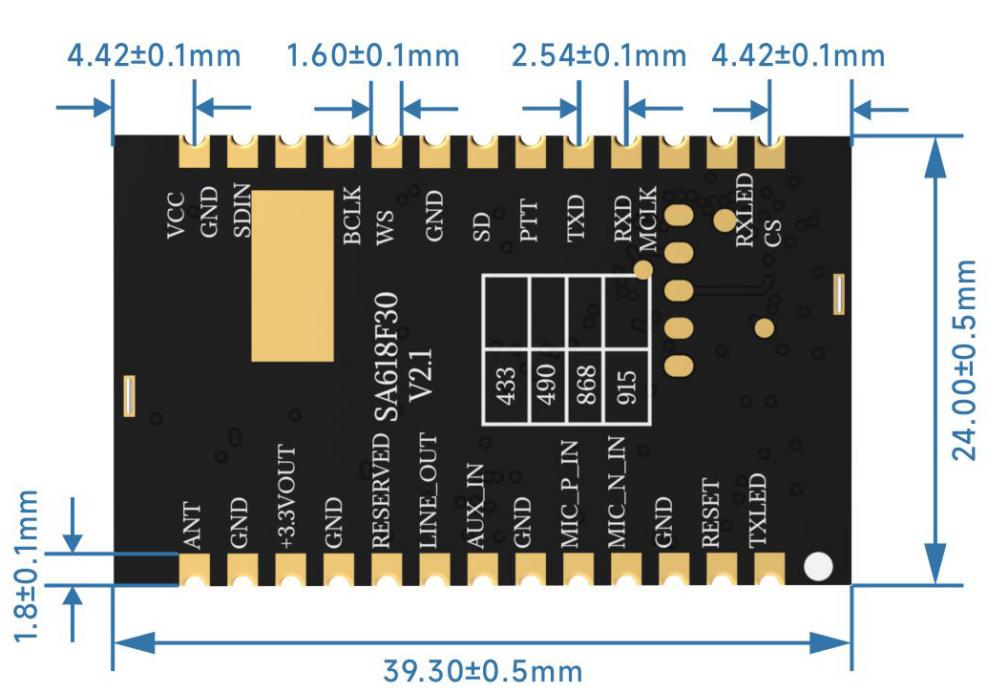

SA618F30-DZ模块尺寸

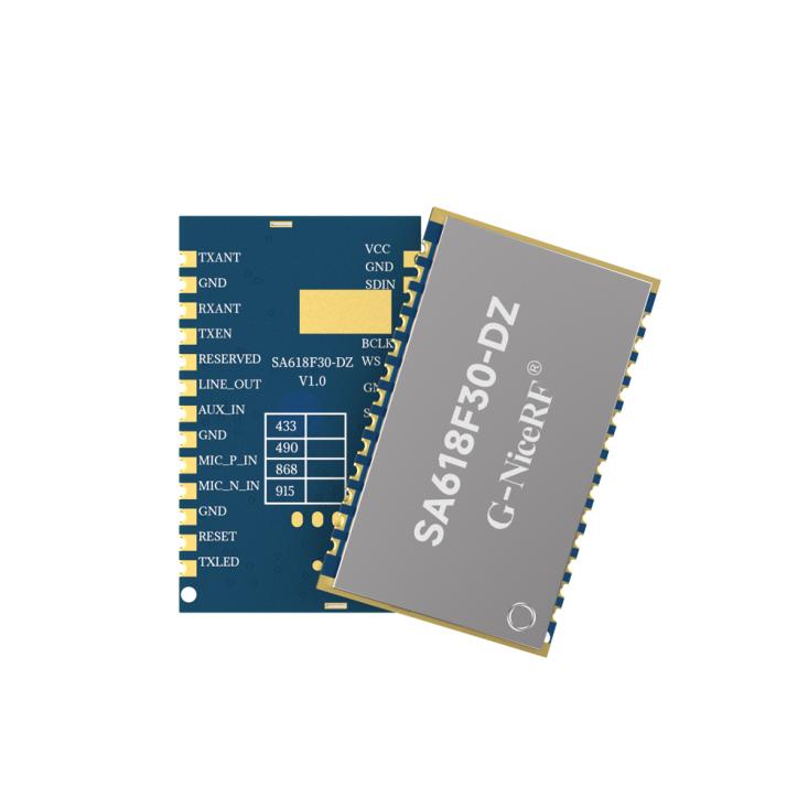

SA618F30-DZ是一款高集成,小体积1W大功率全双工对讲模块。其最大特点是发射天线与接收天线分开,方便客户外加射频功放。SA618F30-DZ对讲模块支持8个设备同时发射(接收不受限),支持I2S数字音频 + 模拟音频输入。此外思为无线提供差异化定制服务,欢迎各厂商电询。
