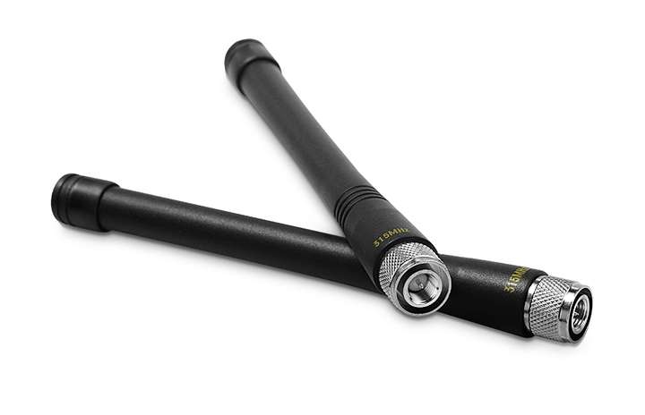

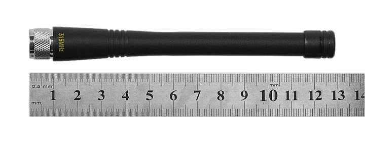

  1. 线性极化天线(例如,直棒天线):这是一种常见且简单的天线类型,适用于垂直极化的LoRa模块。直棒天线通常具有固定长度,易于安装和使用。

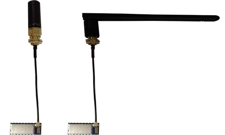

天线是通讯传输系统的重要组成部分,其性能的好坏直接影响通信系统的指标。通用的天线有导线,也可通过IPEX转SMA线转接棒状/小吸盘等,用户可以根据自身的应用环境来选购天线。为使模块处于最佳工作状态,可以参考LoRa模块供应商(思为无线)提供的规格和建议,以确保天线能够满足LoRa模块的要求,并实现稳定和可靠的通信连接。同时,还可以根据具体应用的需求进行天线性能和尺寸的权衡。
