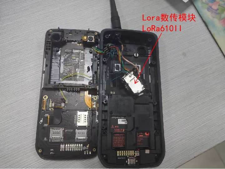

大家都知道盘点机是一种用于库存盘点和管理的设备,配备有条码扫描器或RFID读写器,以及相应的软件来处理和管理扫描数据,用来记录商品信息。Lora无线数传盘点机是采用lora数传模块实现盘点机无线数据传输的。无线数传盘点机交常见问题是参数丢失和和参数错误等问题。上周公司收到一客户反馈说他们产品盘点机采用我司的Lora数传模LoRa610II模块出现了参数错误的问题,让我司看看是什么原因造成的。

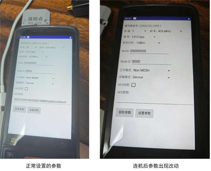

我司(思为无线)工程人员上门去排查时发现问题是预先设好的参数发射功率+20dbm,连接他们软件后就会改变原来设好的参数变成-1dbm.检查时发现是其客户软件程序参数出现问题,故而产生该问题。其解决办法是软件需要对模块参数作出调整。
