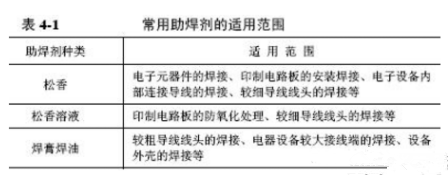

电工常用助焊剂有松香、松香溶液、焊膏焊油等,其适用范围如表所示,可根据不同的焊接对象合理选用。
焊膏焊油等具有一定的腐蚀性,不可用于焊接电子元器件和电路板,焊接完毕应将焊接处残留的焊膏焊油等擦拭干净。
元器件引脚镀锡时应选用松香作助焊剂。印制电路板上已涂有松香溶液的,元器件焊入时不必再用助焊剂。
