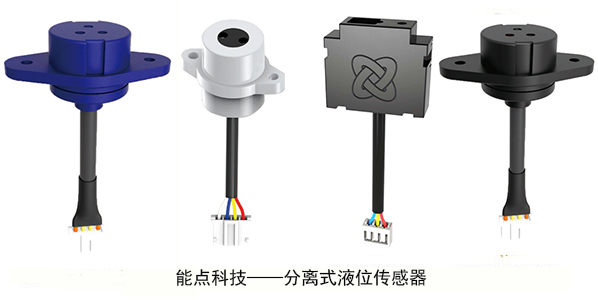

光电分离式液位传感器是在传统一体式结构上将棱镜部位与电子元器件分离,把菱鏡部分直接设计到用户水箱上,模具一体成型出来;光学组件分离出来,置于水箱外部感应。传感器独立于水箱外,中间可间隔空气,解决了水箱需移动加水的问题。用此方案的产品水位感应精准,水箱无外结构件干涉,更易清洁,避免传感器边角的细菌滋生。
