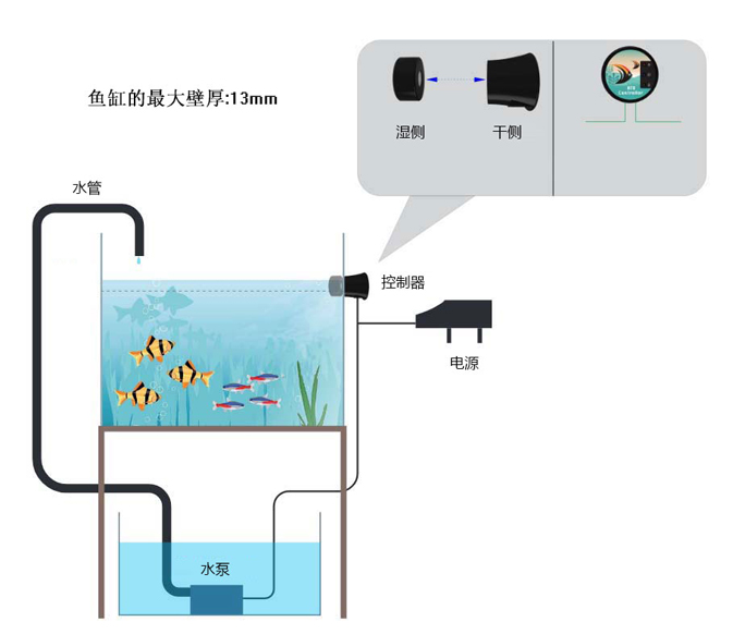

鱼缸智能补水器由两部分组成:控制器和吸盘。将吸盘和控制器对准后,安装在需要保持在水位线上的位置,吸盘分别放在鱼缸的内侧与外侧。这样安装后,控制器便可以牢固地吸附在鱼缸上。
需要对补水器进行供电。将电源一头插入控制器,另一头插入插座,这样就可以完成供电。再将水泵插头插入控制器,将水泵放入备用的水箱中。
安装好补水器后,当鱼缸内的水位下降低于水位线时,控制器会感应到,并启动补水功能,自动驱动水泵从备用水箱内抽水,然后向鱼缸中加水。当水位上升到设定位置时,补水器会自动停止加水。
