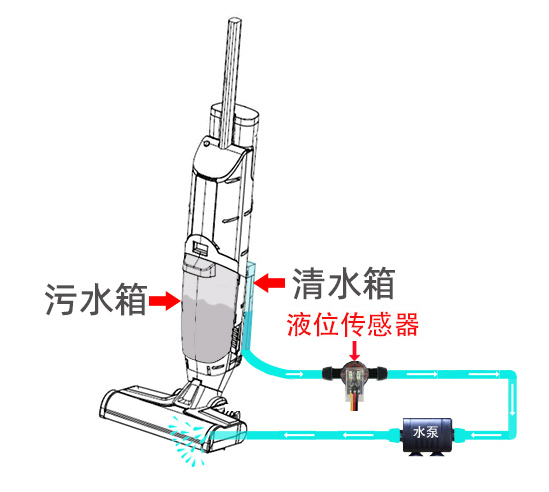

扫地机缺水提醒功能的实现主要依靠管道光电液位传感器,这种传感器能够并在水位过低时发出提醒。
在扫地机内部安装一个管道液位传感器:这种传感器能够通过红外光学组件判断在水与空气中的光折率不同,从而准确判断水位状态。与传统的机械式和电容式传感器相比,管道液位传感器具有更高的精度和稳定性,能够避免卡死和感度衰减等问题。
管道液位传感器与扫地机的控制系统连接,当传感器检测到水位过低时,通过控制系统向用户发出提醒,以便用户及时了解扫地机的缺水情况。为了确保扫地机的正常运行,可以根据实际需求设定电压阈值。当水位低于这个阈值时,传感器会触发提醒系统,向用户发送缺水提醒。
