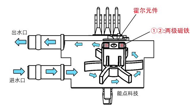

饮料机实现定量出水的关键在于精确控制水的流量。为了实现这一目标,一种有效的方法是在饮料机内部安装一个小型流量计。目前,霍尔流量计和光电流量计是两种常用的流量计,它们具有精确度高、一致性强、多种高低流量控制、体积小、安装简易、符合FDAFLGB等要求,并且支持流量定制。
霍尔流量计利用霍尔效应,当叶轮转动时,会产生一个GS值,这个值会被转换成脉冲信号输出。通过测量脉冲信号的数量,可以精确计算出水的流量。
光电式流量计则利用叶轮切割光通路产生的脉冲信号。当叶轮转动时,会改变光通路,产生脉冲信号。通过计算叶轮的转动次数,可以测量水流量的多少,光学流量计不含磁铁,光学感应原理。
