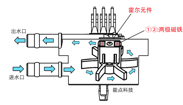

奶茶机中使用霍尔流量计实现定量出料主要是通过利用霍尔效应,把带有两极磁铁的叶轮置于垂直于 磁场中,通过叶轮转动产生的 GS 值转换成脉冲信 号输出。在奶茶机的定量出料过程中,霍尔流量计可以检测原料的流量,并将流量信号转换为电信号输出给控制器。
当奶茶机需要添加原料时,控制器会根据预设的出料量计算出需要添加的原料量。然后,控制器会控制原料的供应和设备的运转,以确保出料的准确性。在这个过程中,霍尔流量计起到了关键的作用,它能够实时监测原料的流速并输出相应的信号,从而帮助控制器准确地控制出料量。
