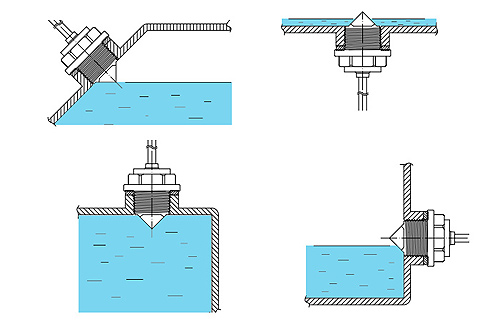

选择合适的安装位置,根据需要检测液位的位置,选择一个合适的位置来安装光电液位传感器,使用适当的紧固件(例如螺丝和螺母)将传感器固定在选定的位置。
将传感器的输出线连接到需要接收信号的设备上。确保连接正确,并且线缆不会受到过大的拉力或压力。
将光电液位传感器安装在需要检测液位的位置后,它就可以自动检测该位置是否有水。当液体接触到传感器的感应部分时,传感器会输出信号,表明该位置有水。
光电液位传感器可以朝上、朝下或斜置安装。根据实际应用选择合适的角度安装方向。光电液位传感器的安装和使用相对简单,只需要按照说明步骤进行即可。在安装和使用过程中,注意保护传感器,避免接触液体和过大的压力或拉力,以保证其良好的工作状态和长寿命。
