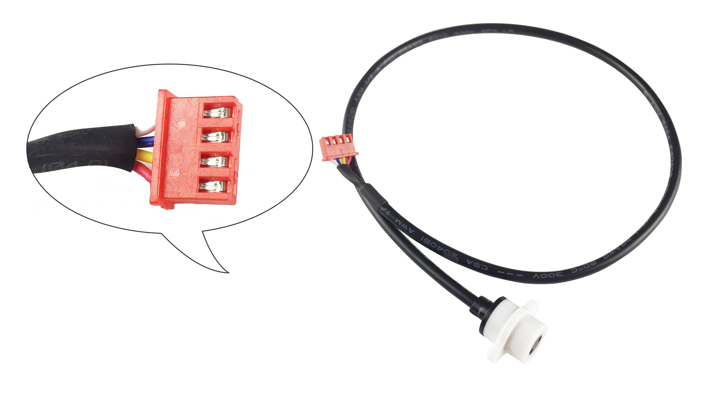

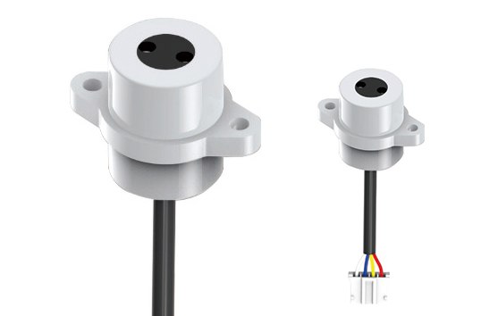

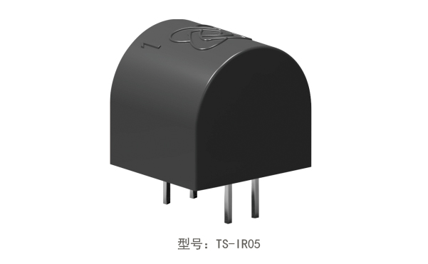

这主要是因为电风扇里面有一个倾倒开关。这个开关是一个非常灵敏的装置,它具有体积小、安装简易、灵敏度高、角度判断精确、无机械接触面、稳定性强等优势。当电风扇处于正常位置时,倾倒开关处于关闭状态,电风扇可以正常运行。但是,当电风扇跌倒时,倾倒开关会自动打开,切断电风扇的电源供应,从而防止电风扇继续转动。
倾倒开关的工作原理是基于光电原理。它内置了红外发光二极管和光敏接收器。当电风扇处于非倾倒状态时,红外发光二极管发出的光线会被内置的滚珠阻挡,无法到达光敏接收器,此时光路截至,输出为低电压状态。但是,当电风扇跌倒时,内置的滚珠会离开红外发光二极管和光敏接收器之间,光线可以到达光敏接收器,此时发射管与接收器导通,输出为高电压状态。
