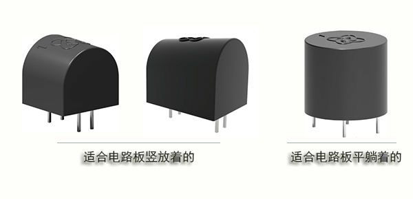

光电式倾倒开关利用专门的光电技术进行非接触式检测,从而输出开关倾倒状态信号。相对而言,机械式倾倒开关内部的钢珠位于金属中心杆与金属外壳之间,当开关处于直立状态时,钢珠在重力作用下使金属中心杆与金属外壳相互连接;而当开关发生倾倒时,钢珠在滚动过程中离开中心杆,使得中心杆与外壳的连接断开。在此过程中,钢珠以点接触的方式进行直接通电。
光电式倾倒开关采用专利防振动结构,使其在设备振动时不会产生误判。相对而言,机械式倾倒开关在电暖器风扇马达或摇头机构工作时容易产生振动,导致钢珠产生一定的跳动,使得中心杆与外壳之间的连接处于极不稳定的状态,时断时续,从而产生误信号。即使多个开关同时使用,由于设备振动时所有开关里的钢珠会同时上下运动,因此错误信号依然会产生。
光电式倾倒开关的外壳和支座均由塑料材质构成,主要部件为光的发射及接收管,其使用寿命可长达10万小时以上。由于采用非接触性解决方案,金属部件的氧化与否不会影响元件性能,因此具有较长的寿命和较高的可靠性。相对而言,机械式倾倒开关的部件包括钢珠、金属中心杆和金属外壳,由于均为金属材质,容易发生氧化、腐蚀而导致接触不良,可靠性较差,寿命较短。
光电式倾倒开关的倾倒角度由模具进行控制,因此精度较高,可控制在±5度范围内。相对而言,机械式倾倒开关的中心杆在组装过程中容易发生歪斜,导致其理论动作角度误差较大。
光电式倾倒开关可以直接安插在PCB板上并进行焊接操作,实现方便、简单、可靠的装配效果。相对而言,机械式倾倒开关需要先安装支架,再安装两个开关,最后进行焊接操作,整个过程相对繁琐。
光电式倾倒开关的外壳材质为塑料,因此在电路板设计时相对简单且使用起来较为方便。相对而言,机械式倾倒开关的外壳为金属材质,布板时需要考虑电气距离等因素。在了解后,就可根据其特点来选购合适自己的液位边传感器。
