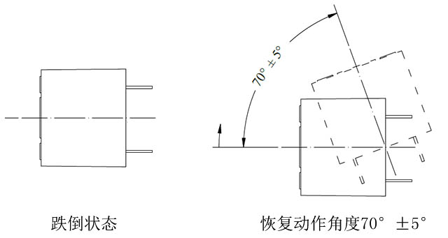

防倾倒开关是一种常用于倾倒检测和控制的装置,其原理是利用光电传感技术实现的。该开关内置了红外发光二极管和光敏接收器,通过光的传输和接收来实现倾倒状态的检测。
在非倾倒状态下,开关内部的滚珠处于发射管和接收管之间,光路被截断,导致光无法传输到接收器上。这时,开关的输出处于低电压状态。
而当发生倾倒时,滚珠会导致发射管和接收器之间的通路连通,使得光能够顺利传输到接收器上。这时,开关的输出会变为高电压状态。
通过检测开关输出的电压状态,我们可以判断物体是否发生了倾倒。当输出为低电压状态时,表示物体处于非倾倒状态;而当输出为高电压状态时,表示物体发生了倾倒。
防倾倒开关的原理基于光电传感技术,其优点是灵敏度高、响应速度快、可靠性强。它可以广泛应用于各种倾倒检测和控制场景,如智能家居中的水杯倾倒检测、工业生产中的物料倾倒控制等。
总之,防倾倒开关通过光电传感技术实现倾倒状态的检测,其原理是利用内置的红外发光二极管和光敏接收器,通过光的传输和接收来判断物体是否发生了倾倒。这种开关具有灵敏度高、响应速度快、可靠性强等优点,可以广泛应用于各种倾倒检测和控制场景。
