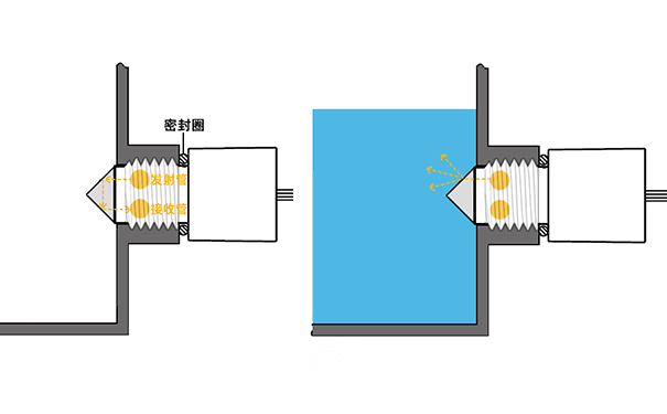

液位开关是一种常用的设备,用于实现液位保护功能。光电液位开关可以通过不同的安装位置来实现不同的保护功能。
如果要实现缺水保护功能,需要将液位开关安装在水箱底部位置。当水箱中的水位下降到低液位时,液位开关会感知到变化,并发出信号。设备在接收到信号后,会立即断电并停止工作,以避免设备在无水状态下运行,保护设备的安全运行。
如果要实现防溢出功能,需要将液位开关安装在水箱的高液位处。当水箱中的水位上升到传感器检测点时,液位开关会感知到液位的变化,并发出信号。设备在接收到信号后,会停止加水,以防止水箱溢出,保护设备和周围环境的安全。
通过使用光电液位开关,可以实现液位保护功能,保证设备在适当的液位范围内正常运行。液位开关的安装位置和检测方式可以根据具体需求进行调整,以满足不同的液位保护要求。
液位开关是一种重要的设备,可以通过安装在不同位置来实现液位保护功能。无论是缺水保护还是防溢出功能,液位开关都能够及时感知液位变化,并发出相应的信号,以保护设备的安全运行。
