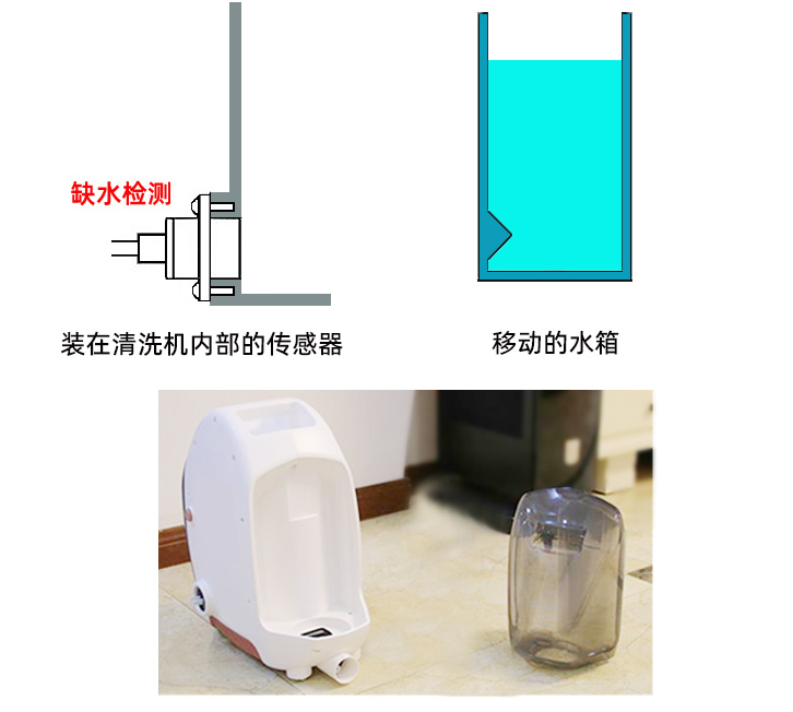

当布艺清洗机开始工作时,液位传感器会不断监测水箱中的水位。如果水位低于设定的安全水位,传感器会立即发出信号,提醒用户水箱中的水已经不足。
对于光电分离式液位传感器,当水位低于设定的安全水位时,光线无法通过水箱上的棱镜,传感器会感知到光线的变化,从而发出缺水提醒信号。这种传感器适用于水箱需要移动的布艺清洗机,因为它可以灵活地安装在水箱的低液位处。
