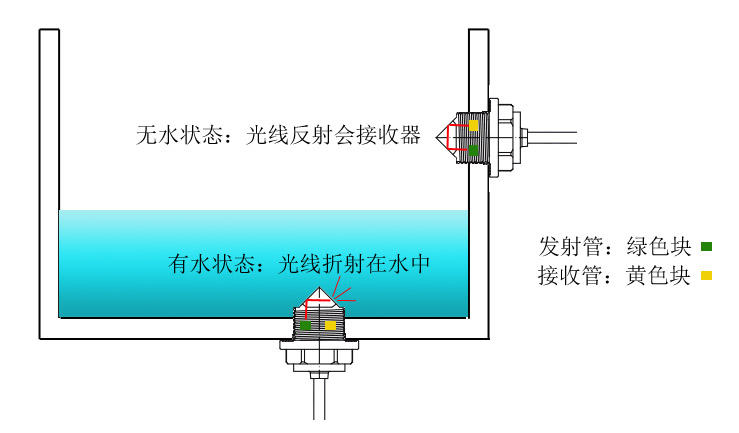

光电液位传感器内置了红外发射管和光敏接收器,并采用了棱镜结构作为检测部位。当咖啡机中的水量达到一定程度时,发射管所发出的红外光会经过透镜后折射至接收器。这时,接收器能够接收到足够的光线。
然而,当咖啡机中的水量不足时,光线会被液体所折射,从而使接收器无法接收到足够的光线或只能接收到少量光线。这样,通过检测接收器接收到的光线的强度,咖啡机就能够判断出是否缺水。
