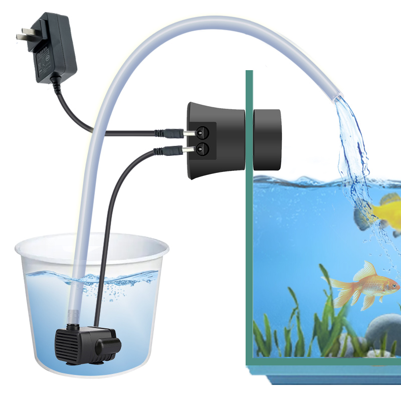

水塔自动抽水控制是通过光电液位传感器实现的。这种控制器采用了光电液位传感器来检测水塔的水位,主要用于检测缺水和满水状态,并控制水泵、电磁阀或其他需要控制的仪器,实现自动补水功能。根据客户的要求,逻辑功能可以进行相应的更改。
光电液位传感器内置了红外发光二极管和光敏接收器,其头部采用了棱镜结构。在无水状态下,发光二极管所发出的光经过透明透镜后会折射到接收管中;而在有水状态下,光会折射到液体中,从而使接收器无法接收到光线或只能接收到少量光线。
通过光电液位传感器的检测,控制器可以准确地判断水塔的水位情况。当水塔缺水时,传感器会感知到光线的变化,从而触发控制器进行补水操作;当水塔满水时,传感器也会感知到光线的变化,从而停止补水操作,以避免水塔溢出。
水塔自动抽水控制通过光电液位传感器的精准检测,实现了对水位的自动监控和控制。这种控制方式不仅方便了用户的使用,还能够有效地避免水塔的溢出或缺水情况,提高了水资源的利用效率。同时,光电液位传感器的棱镜结构设计使得传感器更易于清洁,避免了细菌滋生的问题,保证了水的卫生安全。
