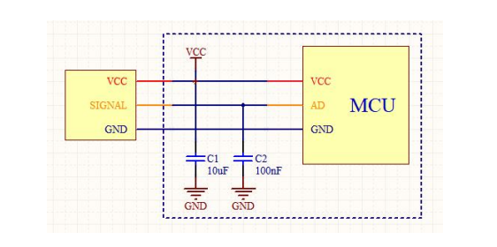

管道光电传感器有三根线材,分别是黄线、红线、蓝线,黄线为信号线、红线接正极、蓝线接负极。
信号端将输出与水位状况一致的电压信号,此信号作为液位传感器高度控制信号接入 MCU(单片机) A/D(模数转换)口,当有水通过时,此时信号输出为低电压,当管道内无水空抽时,此时信号输出为高电压。
