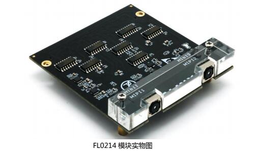

第一部分 FMC 双目 MIPI 摄像头介绍
    FMC双目MIPI模块FL0214为MIPI接口的2路1300万像素的CMOS 摄像头模块。手机:15216739004陈(微信同号) 邮箱:orihardczk@163.com。FL0214模块带有2个MIPI接口的摄像头模组,摄像头模组采用的是索尼(SONY)公司的CMOS感光芯片IMX214,摄像头最高分别率为4224(水平)x3120(垂直)。摄像头的 MIPI 信号通过 MC20901 芯片转换为 LVDS 信号到 FMC 接口供 FPGA 采样。
    模块有一个标准的LPC的FMC接口,用于连接FPGA开发板,FMC的连 接器型号为:ASP_134604_01
FL0214模块实物照片如下:

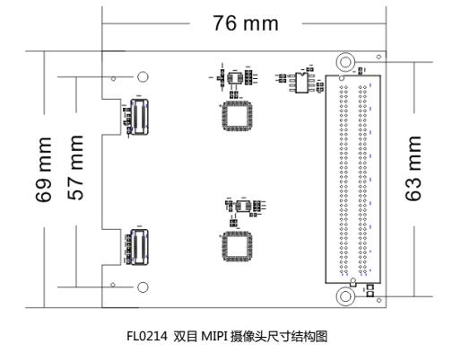

1.2 FL0214 模块的结构图

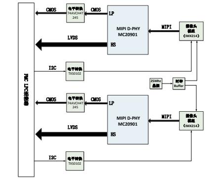

2.1 FL0214 模块原理框图
FL0214 模块的原理设计框图如下:
    关于 IMX214 摄像头和 MIPI D-PHY 芯片的电路具体参考设计请参考摄像头 的资料和芯片手册。
2.2 摄像头模组
    摄像头模组把镜头电机驱动和 CMOS 感光芯片做成一个模组上,模组的面板尺寸为 8.5mm*8.5mm,可视角度为 80.7°。CMOS 采用的是 SONY 的 IMX214 感光芯片, 分别率达 1300 万像素。模组可以通过 I2C 总线来控制内部的寄存器 和控制电机实现调焦,I2C 的写设备地址为 0x20, 读设备地址为 0x21。具体寄存 器信息参考 IMX214 的文档资料。

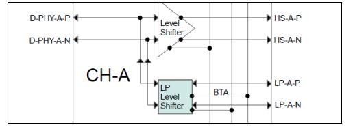

2.3 MC20901
    因为 FPGA 的接口没有直接支持 MIPI D-PHY 的电平标准,所以需要一个桥接芯片 MC20901 进行电平的转换。MC20901 为 5 通道的 MIPI D-PHY 电路转 换芯片,摄像头输出的 4 路 LANE 数据和 1 路时钟 LANE 的 MIPI 信号通过MC20901 芯片转换成 FPGA 芯片支持的 LVDS 差分信号。下图为 MC20901 第 一路 CHA 通道的功能框图:

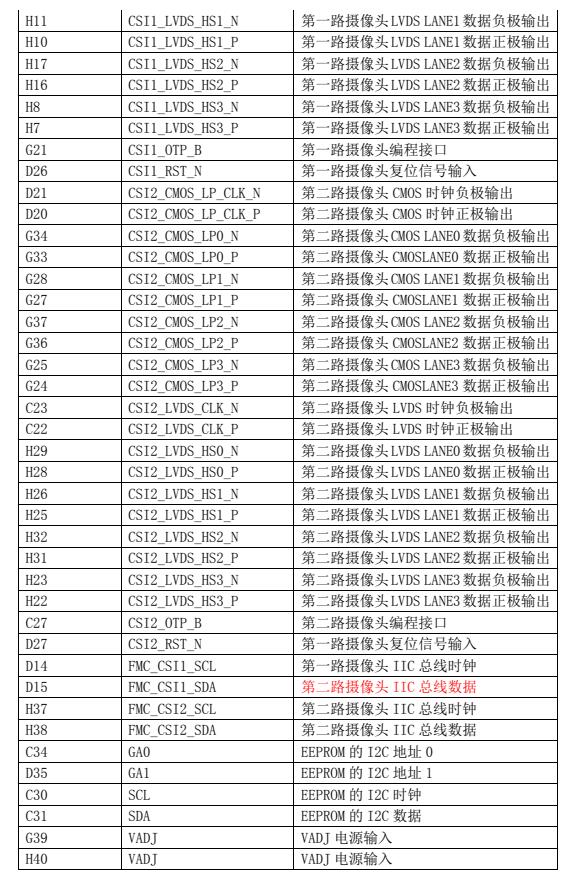

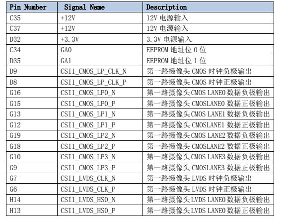

2.4 模块 FMC LPC 的引脚分配:
    下面只列了电源和接口的信号,GND 的信号没有列出,具体用户可以参考原 理图。

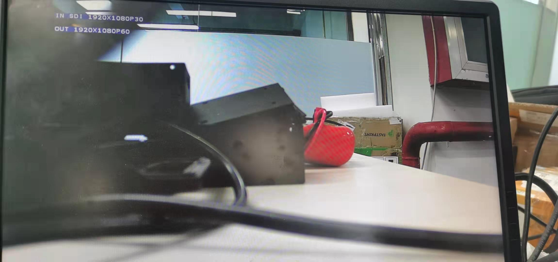

    MIPI模块和 FPGA 开发板的硬件连接很简单,只要把 FMC 接口跟开发板的 FMC 接口对插就可以,然后用螺丝固定。
    在 VIVADO 软件开发环境里下载双目测试例程到开发板,我们可以通过开发 板的 HDMI 输出接口显示双目的视频图像到 HDMI 显示器上,单个视频显示效果如下:
