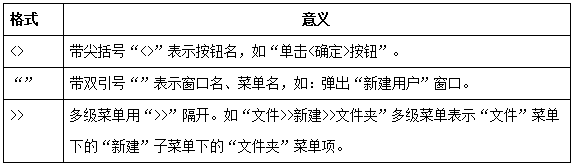

1图形界面格式约定
2各类标志
本手册采用醒目标志表示在操作过程中应该特别注意的地方,这些标志的意义如下:

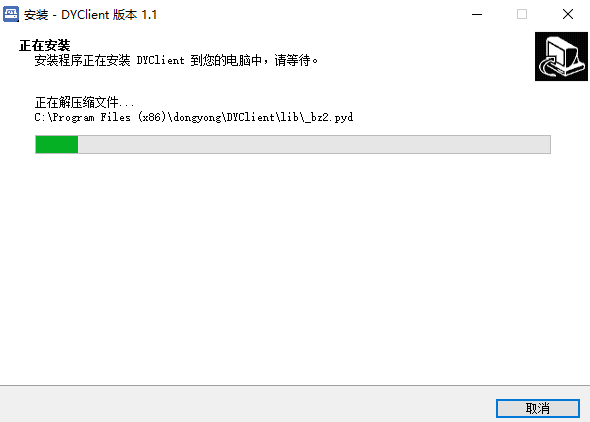

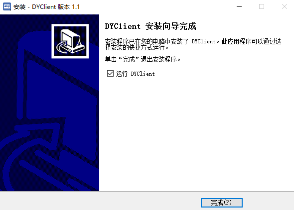

步骤4默认路径为C:Program Files(x86)dongyongDYClient
可以根据自己需要更改默认安装路径。然后下一步,点击install完成安装。安装完成后自动生成可执行文件快捷方式,点击即可打开软件。
安装界面图1
安装界面图2
安装界面图3
安装界面图4

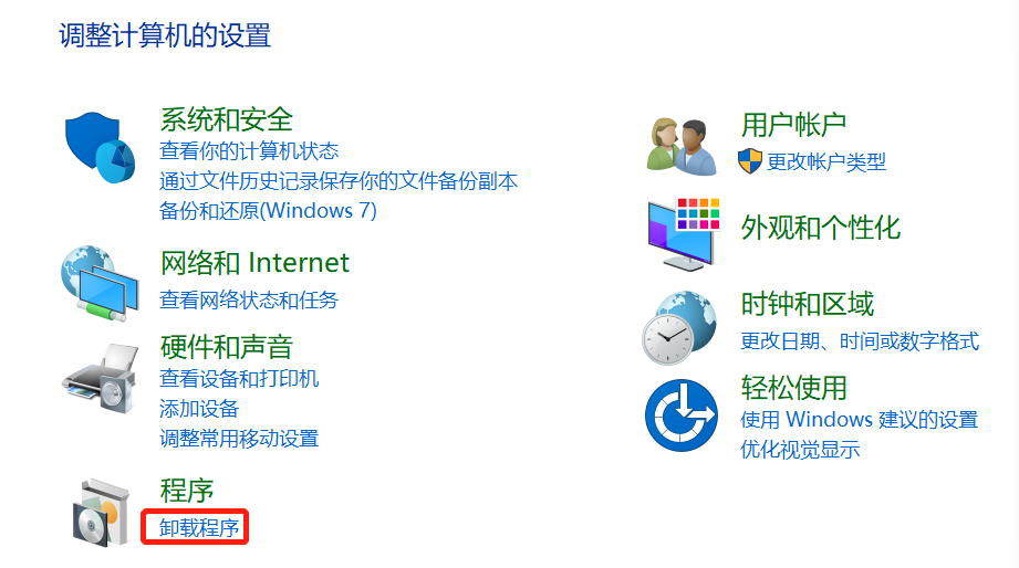

2.4卸载方法
步骤1打开操作系统的“控制面板”找到“程序”,点击卸载程序进入卸载界面。
卸载界面图1
步骤2找到DYClient图标,执行卸载,完成软件卸载。
卸载界面图2

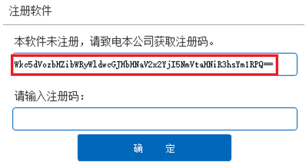

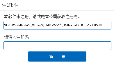

步骤1:以管理员权限打开软件,再弹出的软件注册对话框中输入注册码。
软件注册图1
步骤2.拷贝对话框中的字符发送给网络管理员。网络管理员收到注册信息后,在注册器上生成注册码给用户。
软件注册图2
步骤3.收到注册码后,在注册框中输入注册码进入软件。

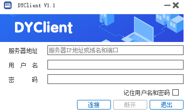

步骤1.注册完毕点击打开软件出现软件主界面
配置主界面图1

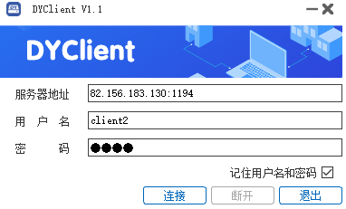

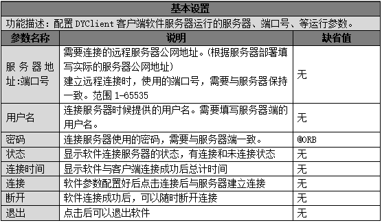

步骤2:在主界面点击分别填写服务器地址:端口号、用户名、密码。点击连接即可连接到远程服务器。参数需要与服务器的配置参数一致。详细参数可参考服务器配置参数表:
表3-1服务器设置参数说明

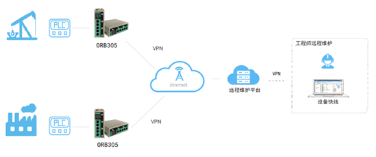

4.1组网需求
用户现场的各个设备现场站点位置十分的分散,其中现场控制设备实现现场数据的采集工作。现场设备通过有线与工业无线路由器相连,组成局域网,局域网内的IP地址信息可以根据实际情况规划。工业级无线路由器通过4G/5G接入互联网,路由器通过开启上云助手客户端功能实现与服务器建立VPN连接。用户远程维护电脑通过安装DYClient客户端软件,与服务器建立连接,通过服务器中转转发设置,用户可以与现场无线路由器建立通讯连接,从而实现用户随时随地与现场设备相互通讯,并且可以调看现场数据和远程维护。
组网拓扑4.1

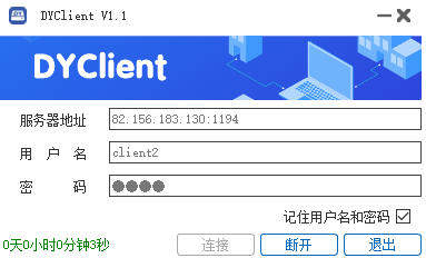

步骤1:打开DYClient客户端软件,根据服务器配置参数设置客户端软件参数。
服务器地址和端口号以及用户名密码根据服务器实际部署情况填写。或联系东用技术支持获取。
客户端参数界面4.1
步骤2:在DYClient客户端软件上参数设置成功后。点击连接按钮与服务器建立隧道连接。
查看连接状态,状态显示以连接说明软件连接正常。
客户端连接成功界面4.2

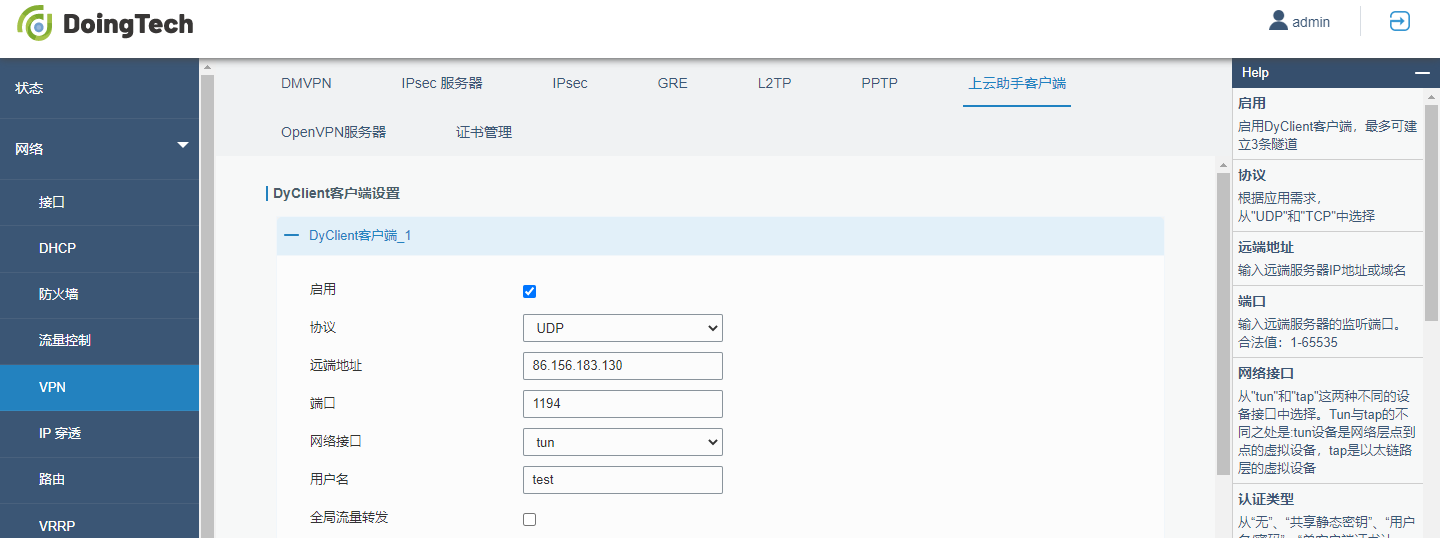

步骤1 web登入路由器设备,打开“网络-VPN-上云助手客户端”页面,根据服务器配置参数设置客户端软件参数。点击保存、应用。服务器地址和端口号以及用户名密码根据服务器实际部署情况填写。或联系东用技术支持获取。
路由器配置界面4.3

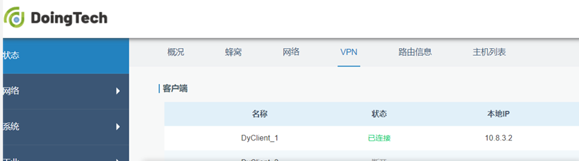

步骤2在上云助手客户端参数设置成功后。路由器会与服务器自动建立隧道连接。
在“状态-VPN”页面查看连接状态,状态显示以连接说明软件连接正常。
VPN状态界面4.4

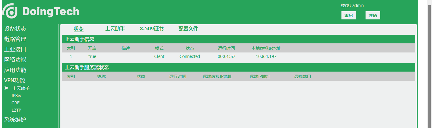

4.3.2 ORB301

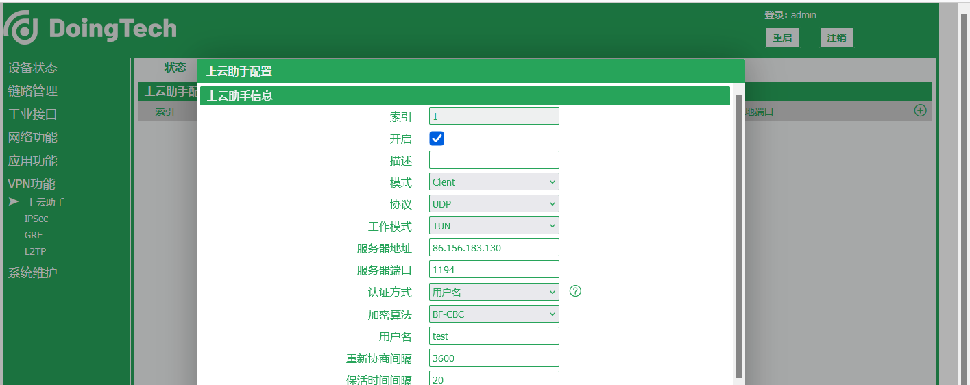

步骤1 web登入路由器设备,打开“VPN功能-上云助手-”页面,根据服务器配置参数设置客户端软件参数。点击保存、应用。服务器地址和端口号以及用户名密码根据服务器实际部署情况填写。或联系东用技术支持获取。
上云助手配置页面4.5
在“VPN功能-上云助手-状态”页面查看连接状态,状态显示以连接说明软件连接正常。
上云助手状态页面4.6

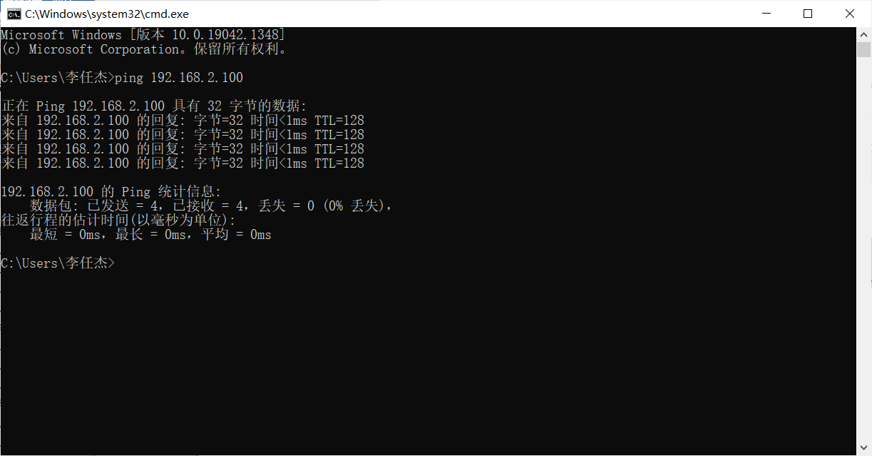

4.5测试
本次测试将终端IP地址设置为:192.168.2.100。ping检测结果如下:
Ping通说明VPN链路连接成功。如果ping失败请检查配置或设备路由表。
