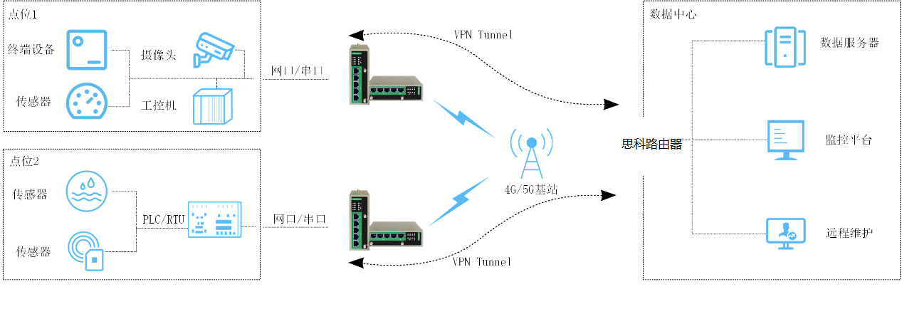

1、网络拓扑
在思科路由器与ORB305之间建立一个安全隧道,对客户路由器端设备子网,与思科路由器端服务器子网之间的数据流进行安全保护,组网拓扑图如图所示。

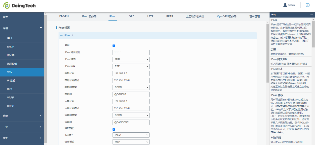

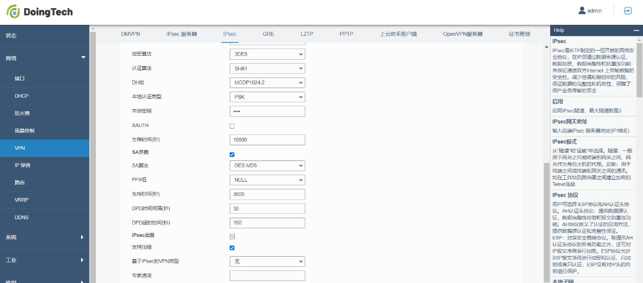

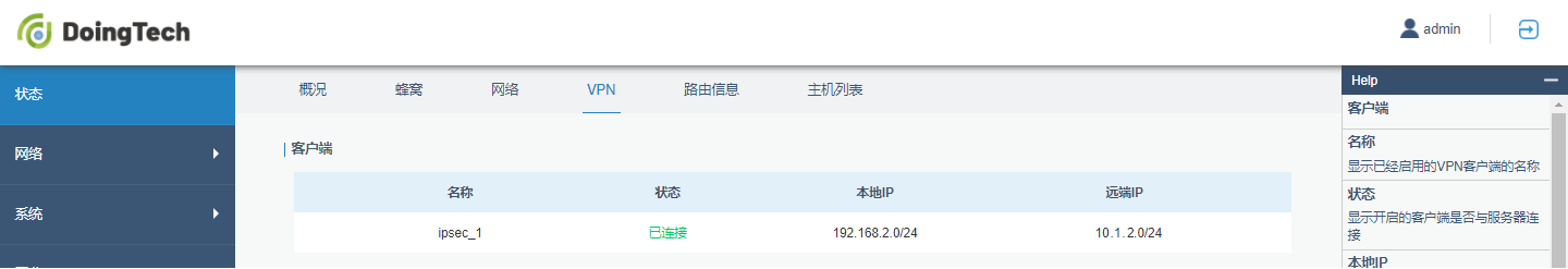

进入网络→VPN→IPsec界面进行路由器(IPsec VPN客户端)配置保存并应用,进入状
态→VPN页面看到IPsec VPN状态为已连接

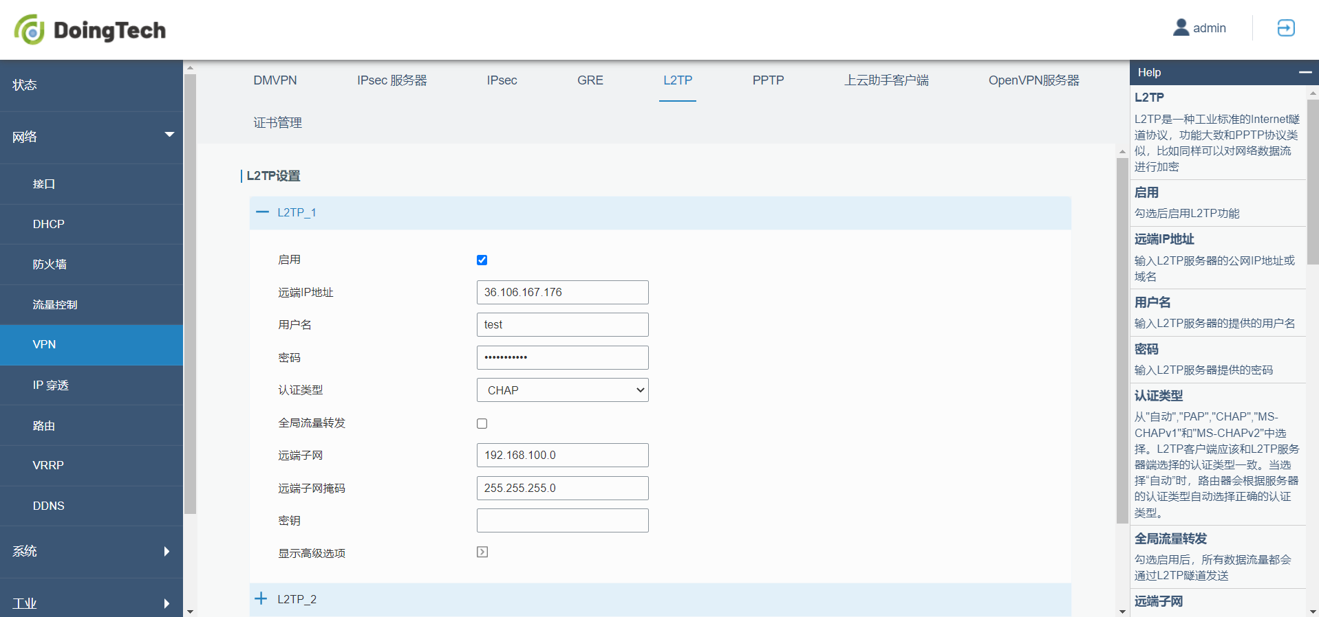

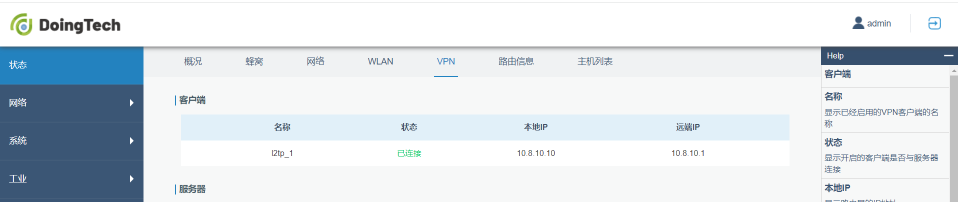

点击“网络-VPN-L2TP”勾选“启用”;远端地址填写思科路由器的公网IP地址;用户名密码填写在思科路由器default中添加的用户名及密码;认证类型选择“chap”;远端子网填思科路由器下设备的子网地址及掩码。保存并应用。
等待5分钟,在“状态-VPN”查看VPN连接状态。
