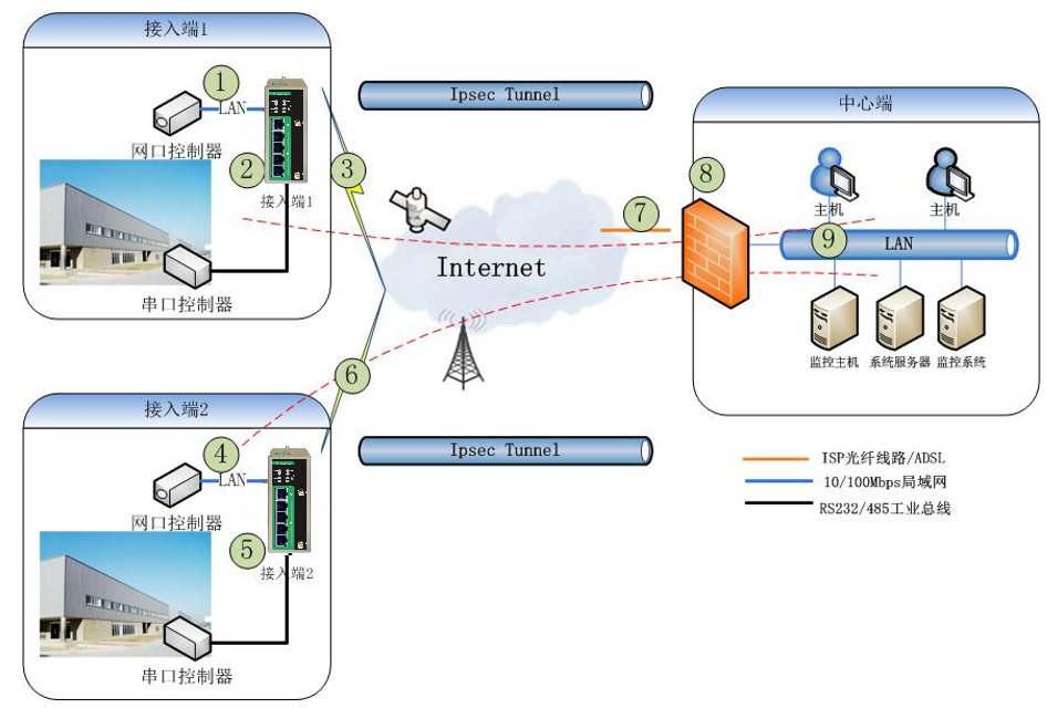

2.网络拓扑
2.1网络拓扑
2.2网络拓扑说明
●中心端设备为Cisco ASA/PIX防火墙,IOS版本8.0;外部IP地址173.17.99.100,掩码255.255.255.0;内部IP地址172.16.1.1,掩码255.255.255.0
●接入端1设备为东用科技路由器;外部IP地址193.169.99.100,掩码255.255.255.0;内部IP地址192.168.2.1,掩码255.255.255.0
●接入端2设备为东用科技路由器;外部IP地址193.169.99.101,掩码255.255.255.0;内部IP地址192.168.3.1,掩码255.255.255.0

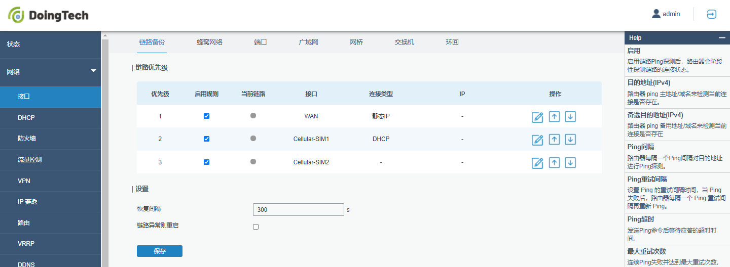

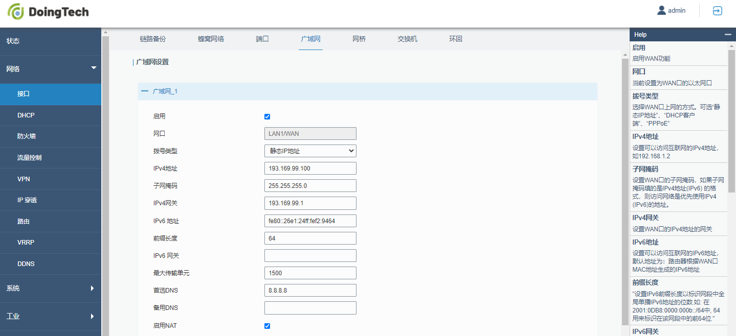

3.2.1远端ORB305 WAN口配置(如无WAN口或采用4G拨号则跳过此步骤)
接通ORB305电源,用一根网线连接ORB305的LAN口和PC,打开浏览器,输入网址192.168.2.1进入ORB305web页面,用户名admin,密码admin点击登录。
进入“网络”->“接口”->“链路备份”将接口WAN链路勾选启用并将优先级置顶(此处以静态IP为例,其他拨号类型请参阅ORB305-4G系列工业路由器快速安装手册)。
进入“广域网”选择拨号类型为“静态IP”并配置IP地址以及其它网口信息。

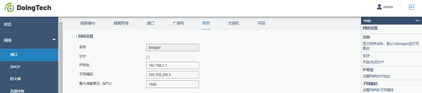

3.2.2远端ORB305/ORB301 LAN口配置
进入“网络”->“接口”->“网桥”如图使用缺省配置即可。
至此ORB305基本配置完成

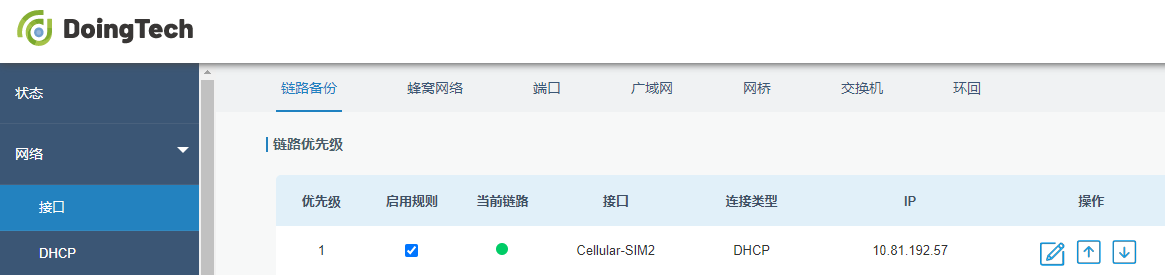

1、将SIM卡插入路由器卡槽
2、给设备上电,登入路由器web页面(默认为192.168.2.1)
3、进入网络→接口→连链路备份界面启用对应SIM卡并上调链路优先级,保存配置
4、对应SIM卡拨号成功,当前链路变为绿色

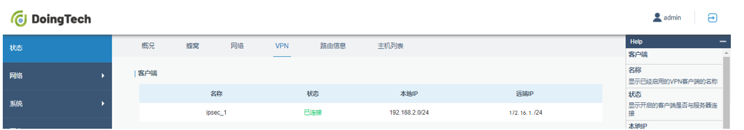

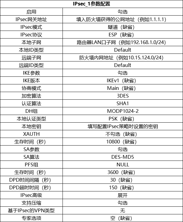

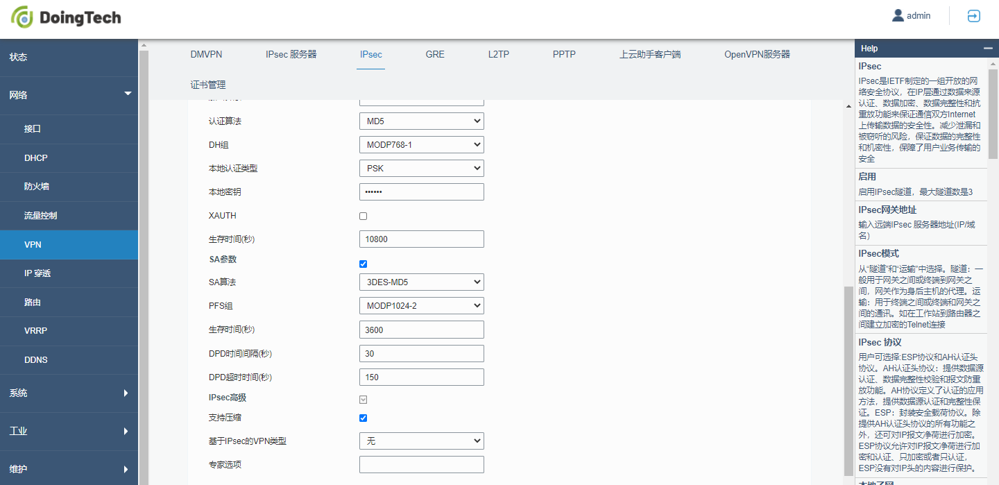

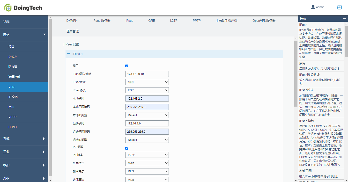

5、进入网络→VPN→IPsec界面进行路由器(IPsec VPN客户端)配置
保存并应用配置后即可进入状态→VPN页面看到IPsec VPN状态为已连接

4、进入VPN功能→IPSec→IPSec→进行路由器(IPSec VPN客户端)配置
保存并应用配置后即可进入状态页面看到IPSec VPN状态为已连接。
