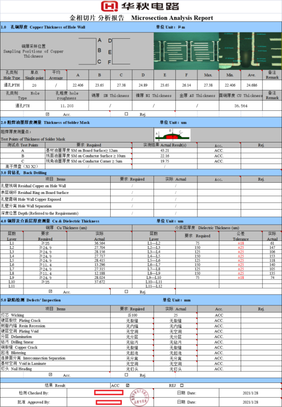

下面,以华秋的切片报告为例,简单地为大家稍作讲解。
如图,很显然,对比之前的制式出货报告,这种连实际的切片图都附上的,作假难度就呈几何级上升了。
接下来,大家请看到我们华秋的出货报告。
第1大栏,是关于孔的切片数据,主要是关于金属层(孔铜、基材铜、面铜等等)的数据,但结合图片,也可以看出孔型、孔壁粗糙度、塞孔情况等一些其他数据。
这些数据,可以在一定程度上,反映PCB的可靠性。
第2大栏,是关于阻焊的切片数据,主要是看油墨的厚度。
因未附图,所以,客观地说,可信度与制式出货报告相差不大。
后续的第3/4/5大栏,与第2大栏类似。
