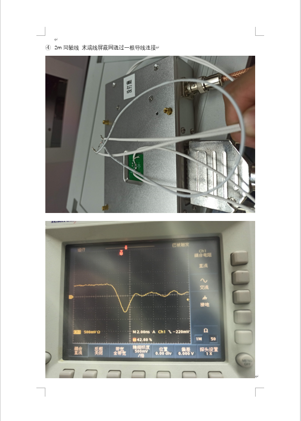

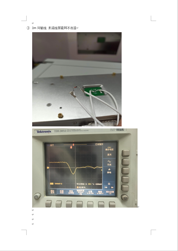

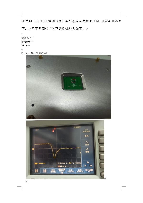

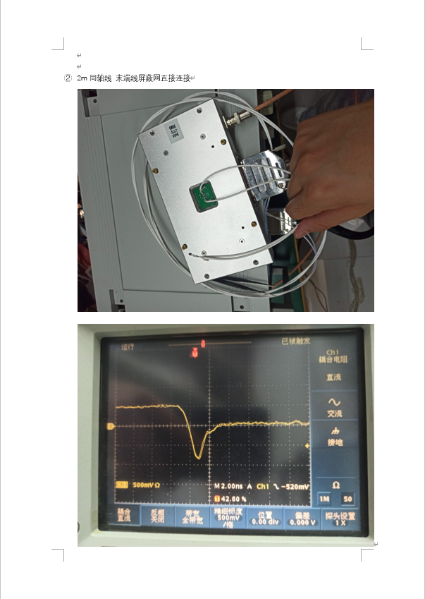

通过DI-1nS-1n4148测试同一款二极管反向恢复时间,测试条件相同下,使用不同测试工装下的测试结果如下:
测试条件
IF=10mA
VR=6V
