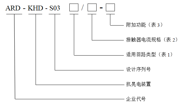

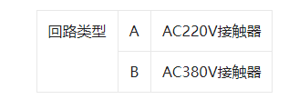

3.1 型号说明
表1

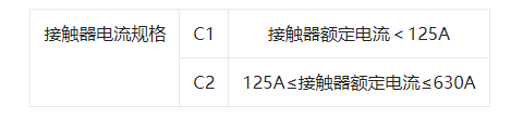

表2

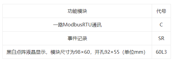

表3
注:1、本产品不能用于直流接触器或带节能功能的接触器;
2、适用回路类型选择“S03F”型时,不用选择接触器电流规格。

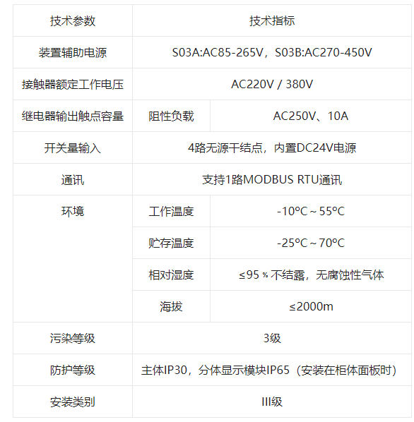

3.2技术参数

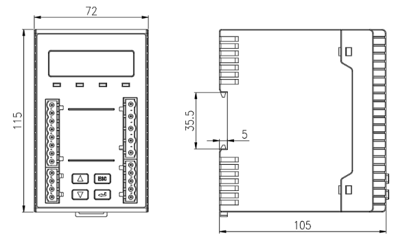

3.3 外形及尺寸
