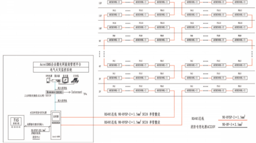

Acrel-6000电气火灾监控系统主要由电气火灾监控设备、剩余电流式电气火灾监控探测器、测温式电气火灾监控探测器和故障电弧探测器等部分或全部组成,如下图1所示。
图1.电气火灾监控系统图
安科瑞电气火灾监控设备能实时接收处理各路探测器发送的漏电、温度和故障电弧信号,同时在液晶屏幕上显示,当漏电、超温和故障电弧报警及电源或通讯发生故障时,监控设备能发出声光报警信号,在屏幕上显示故障位置及报警类型,并具有数据存储、查询和报警控制信号输出等功能,还具备对探测器的远程复位控制功能。通过采集多种参数,从而预判电气线路的短路、过载等不同原因造成的渐变类电气故障,可提前将各种火灾隐患扼杀在初始阶段。

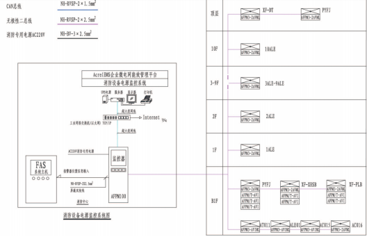

Acrel消防设备电源监控系统主要由消防设备电源状态监控器、区域分机、电压传感器、电流传感器、电压/电流传感器等部分或全部组成,如下图4所示。
图4.消防设备电源监控系统图
安科瑞消防设备电源状态监控器采用集中式、模块化设计,配接传感器,通过对消防设备电源的电压、电流、开关状态等运行信息、故障报警信息等进行监测并存储、分析、统计,方便用户进行监控和管理;通过人机交互界面,将消防设备电源的数据汇总显示,具有管理、查看、报警、打印等功能。当消防用电设备出现断路、过压、欠压、缺相、过载等故障时,发出声光报警信号,提醒运维人员及时检查与处理。
