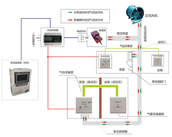

安科瑞电气股份有限公司研发的余压监控系统,是集工业计算机技术、通讯、抗电磁干扰、数字传感技术及消防二总线于一体的智能化系统。采用高灵敏度压力信号传感器,24小时实时自动巡检并采集监控区域压力变化等工作状态,对超压故障发出报警信号并记录,当防烟楼梯间或前室余压值达到、超压监控值时,余压探测器发出报警信号,余压控制器打开加压风机风管上的旁通阀泄压;余压回落到正常区间值后,余压探测器发出信号,余压控制器关闭旁通阀,通过控制旁通阀的开启关闭,来保持余压值稳定在规范要求的区间值内,系统具有实时性、数字化、智能化,自动化连续监控的特点。
图1 系统简图
