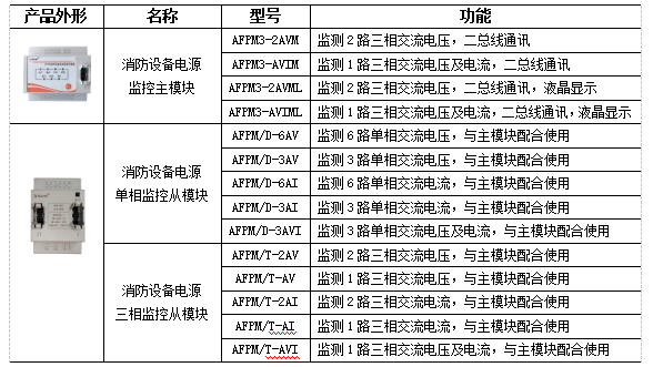

3 消防设备电源传感器的设置与系统组成
为了对各类消防设备的电源进行合理监控,AFPM系列的传感器,可对各类消防设备的电源进行合理的监控,当发生异常时及时报警,并提醒消控室的值班人员进行检查。根据现场消防设备种类不同,对应的AFPM传感器种类也有所不同,传感器规格可参考下表。
