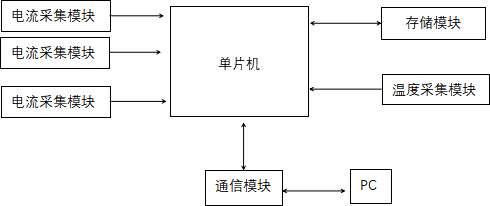

光伏汇流箱监测系统如图1所示,霍尔电流传感器将光伏汇流箱输出的直流电流信号转化为与原电流成正比的电压信号传送到单片机,单片机对数据进行处理和存储。当单片机接收到数据主站PC通过通信模块给单片机发送的抄收命令时,单片机通过通信模块将信号数据发送回数据主站PC机。为获取更高的电压和电流,光伏组件需要串联获取大电压,并联获取高电流。由于光伏组件串联结构,每一块光伏组件的电流完全相同,因此设计只要测量支路电流就可得到每一块光伏板的输出电流。
图1 光伏汇流箱监测硬件系统结构图
