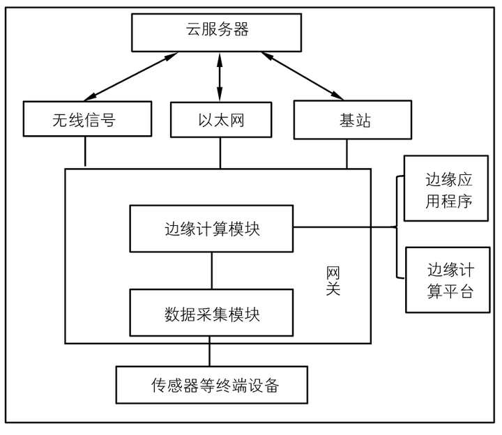

基于5G的边缘计算网关作为一个将网络互联的设备,通过协议转换来实现信息交换,一方面利用边缘计算提高数据计算性能;另一方面利用5G提升信息传递效率。
5G边缘计算网关系统结构图如图1所示。该网关系统由云服务器、边缘计算网关设备以及传感器等终端设备组成。边缘计算模块由边缘应用程序和边缘计算平台两个部分组成:数据采集模块收集传感器等终端设备的数据,然后边缘计算平台将采集到的数据进行统一控制和管理。边缘应用程序提供运行环境,包括信息获取、边缘数据处理,接收来自云服务器的指令并执行对应的操作。而用户所需要操作的就是在云服务器完成指令的发送,云端服务器利用无线信号(如Wi-Fi等)、以太网和4G、5G等方式将指令发送到网关设备,网关对其进行协议转换后在边缘计算模块发出对终端设备的操作指令。在现阶段的5G发展中,由于正处于刚刚起步状态,运营商部署5G时使用的是非独立组网,需要利用4G基站、增强型4G基站以及少量5G基站来实现,但是由于使用的仍然是4G核心网,并不能提供特别低的时延,需要等到5G技术不断发展,通过独立组网SA技术,5G核心网利用网络切片灵活地使用网络资源,才能大大提升网络服务质量以及提供低时延。

图15G边缘计算网关系统
基于5G的边缘计算,可以充分利用5G高速度、大容量和低时延的三个特点,实现海量数据的接入和处理,保证业务的实时性。
