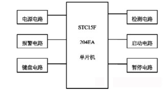

本控制器采用以STC15F204EA为核心的单片机控制系统,由电源、报警、启动、暂停及检测等单元组成。图1为系统结构框图。
控制器通过检测单元实时监视抽油机的工作状态,当发生电网波动、雷击、人为损坏等情况,造成抽油机工作不正常时,通过检测比较三相电机的工作电流,来判断电机是否缺相或过载,如有缺相或过载情况发生,则使电机停止运行,从而起到保护电机的作用。如果电网恢复正常供电、电机负载正常,则通过启动单元自动完成重启工作。抽油机开始运转前,通过声音进行报警,提示附近人员远离,保证安全。

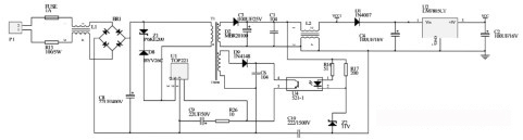

控制器的工作电源是2 2 0 V 、5 0 H z 交流电, 但主控芯片STC15F204EA单片机、键盘电路、LED等,需要提供+5V电压;报警电路需要提供+12V电压。故本设计中又以TOP Switch系列开关电源集成芯片构建一辅助电源。其输入交流电压220V±10%,输出为直流,给单片机提供要求的5V/1A电源。整个电路可主要分为输入整流滤波电路、钳位保护电路、变压器、输出整流滤波电路及反馈电路部分。电源系统电路,如图2所示。

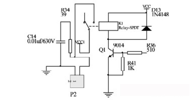

图3为电网断电又恢复供电后,重新开机的预警装置,三极管Q1为NPN型三极管。通电后,电阻R36输出高电平,三极管Q1导通,继电器K1使常开开关闭合,使电路导通,驱动预警电动喇叭开始提示电网恢复供电,人员请远离;二极管D13起到保护电路的作用。开机前预警电动喇叭提示时间长短,可自由设定,防止多台抽油机同时开机造成电网启动负荷过重。

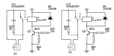

如图4所示,图中所表示的为来电启动电路和故障暂停电路。原理同图4,三极管为NPN型三极管。通电后,电阻输出高电平,三极管导通,继电器把开关闭合,使电路导通,启动整个控制器,二极管起到保护电路的作用。
暂停电路原理与启动电路相同,电机转动出现故障后,继电器把常闭开关断开,使电路断路,暂停整个系统的运行。

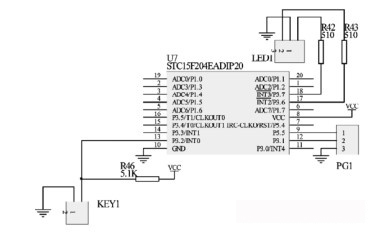

图5为控制器的键盘指示灯电路。
智能抽油机控制器前面板有一个指示灯和一个按键,当按键按下时,指示灯为黄色闪动,长时间连续按下时,指示灯变成黄色常亮,同时驱动外接预警电动喇叭发出提示音,提示音播放时间长短由按键按下时间决定,这个时间也是预警启动时间。按键释放,预警电动喇叭停止播放,完成预警时间设定,智能抽油机控制器自动转入正常工作状态或报警工作状态。
抽油机有三种工作状态。正常工作状态:绿色指示灯闪烁,电网供电正常,抽油机工作正常;报警工作状态:红色指示灯闪烁,电网供电正常,抽油机停机;设定工作状态:黄色指示灯闪烁;黄色指示灯瞬间闪烁一次:存储当前工作状态。

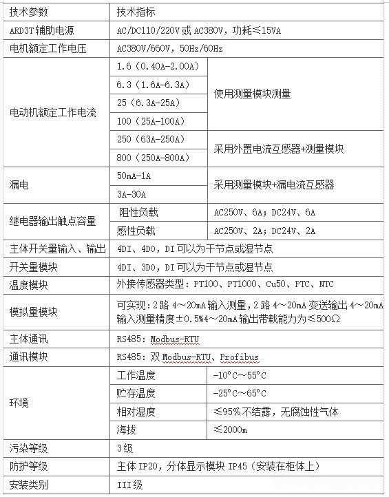

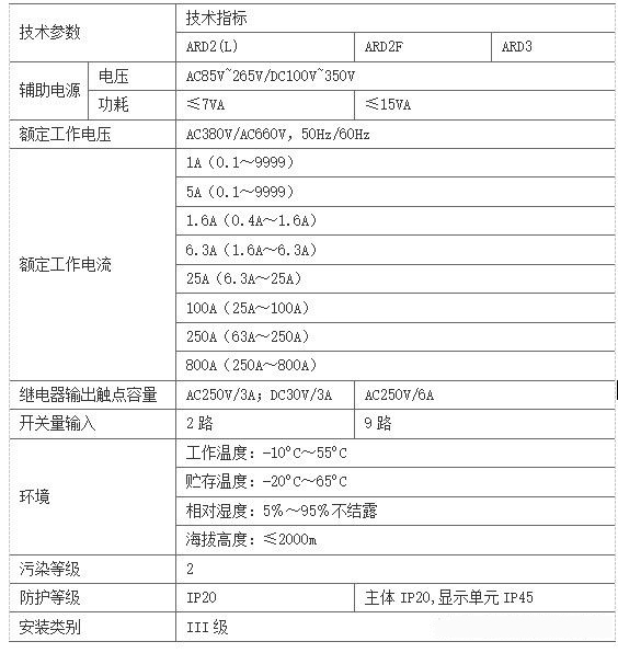

4.2.1数字式电动机保护器
4.2.2模块式电动机保护器
4.3产品选型
如今,市场上电动机保护产品没有统一标准,型号规格五花八门。制造厂商为了满足用户不同的使用需求派生出很多的系列产品,种类繁多给广大用户选型带来诸多不便,用户在选型时应充分考虑电动机保护实际需求,合理选择保护功能和保护方式,才能达到良好的保护效果,达到提高设备运行可靠性,减少非计划停车,减少事故损失的目的。
说明:“√”表示具备,“■”表示可选。
