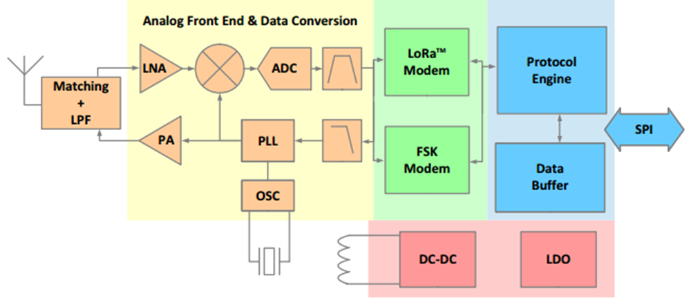

SX1268是Semtech公司推出的一款远距离、低功耗的sub-GHz无线收发器,支持的工作频段涵盖了150–960MHz。SX1268提供了两种调试方式, LoRa以及传统的(G)FSK,是一款高性能物联网无线收发器,其特殊的LoRa调制方式可在一定程度上增加了通信距离。
SX1268集成了低噪声放大器(LNA),LoRa调制下,最高接收灵敏度可达-148dBm,同时还集成了功率放大器(PA),其发射功率最大可达+22dBm。SX1268的配电系统具备了两种方式,低压差稳压器(LDO)以及高效率降压DC-DC转换器,采用DC-DC配电方式的前提下,其接收电流最低可达4.2mA,真正意义上实现了低功耗。最后SX1268集成的数字接口通过SPI和外界进行数据交互。
图 1SX1268内部框架图
图片来自SemtechSX1261-SX1268Product Datasheet

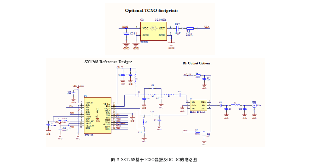

  • SX1268芯片采用32MHzTCXO晶振来提供时钟,频率准确度高;
  • 射频电路部分分成发射电路和接收电路,通过射频开关隔开;
  • L7的连接作用使得SX1268可采取高效率降压DC-DC转换器的配电方式,接收电流更小。
应用电路三
该应用电路的特点:
  • SX1268芯片采用32MHz无源晶振来提供时钟;
  • SX1268采取低压差稳压器(LDO)的配电方式,接收电流较大。
图 4SX1268基于XTAL及LDO的电路图
