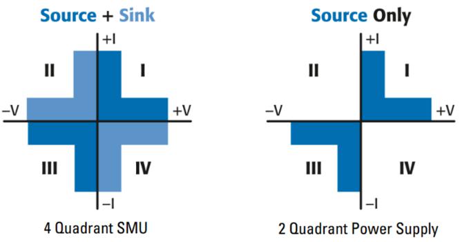

②四象限工作,可作为源或负载
常见术语解释:
1、 四象限:电源象限是指以电源输出电压为X轴、输出电流为Y轴形成的象限图。第一、三象限即电压电流同相,设备对其它设备供电,称为源模式;第二、四象限即电压电流反向,其它设备对设备放电,被动​吸收​流入​的​电流,​且​可​为​电流​提供​返回​路径,称为肼模式。
