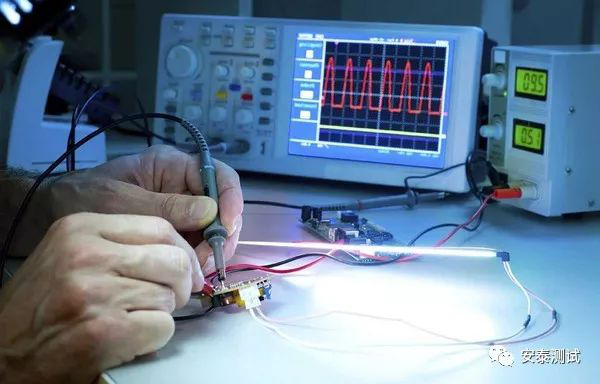

探测技术对于高品质的示波器测量来说,是非常重要的。而探头通常是示波器测量链中的第一环。如果探头的性能不足,就会在示波器上看到失真讯号或误导讯号。为测试应用选择恰当的探头是执行可靠测量的第一步。而如何使用探头,也会影响执行精确测量的能力,以至于影响获得有用的测量结果。本文将透过8个重要秘诀,帮助工程师为自己的应用选择适当探头,提高示波器探测能力,并避免最常见的探测陷阱。
图一 : 选择恰当的探头是执行可靠测量的第一步。而如何使用探头,也会影响获得有用的测量结果。

秘诀2 使用双探头检查探头负载
探测电路之前,先将一个探头连接到电路上的一点,然后再将第二个探头连接到同一点。在理想状况下,会看到讯号无任何变化。如果讯号产生变化,这个变化是由探头负载引起的。在理想状况下,示波器采用无扰线(具有无限的输入电阻、零电容和零电感)连接到待测电路,它能对待测讯号执行精确复制。但在现实世界中,探头是测量的一部分,它会向电路载入负载。
如欲检查探头的负载效应,首先要将探头连接到待测电路或一个已知的步进讯号,另一端连接到示波器的输入端。在示波器显示幕上观察此轨迹,然后保存,再在显示幕上调用以使迹线保留在显示幕上执行比较。之后可将相同类型的另一个探头连接到同一探测点,观察在使用两个探头执行探测时原始迹线有何变化。为了更隹执行探测,可能需要对探测执行调整,或者使用较低负载的探头。

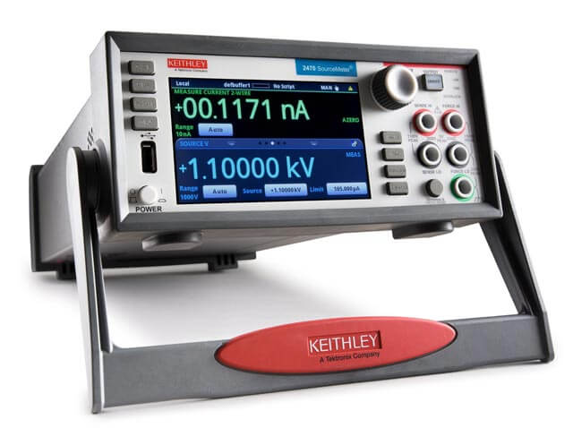

秘诀4 低电流测量秘诀
随着当前电池供电设备和积体电路变得越来越注重环保和高效能,工程师迫切需要高灵敏度的低电平电流测量能力,以确保电流消耗处于可接受的范围之内。需要精确测量功耗的主要应用,是无线行动设备和消费类电子产品等使用电池供电的应用。为了尽量延长电池的使用时间,工程师需要最大限度降低产品在整个使用寿命中的功耗。功率定义为P=V×I。降低设备功耗的主要方法是在电源电压固定不变的情况下,减少设备的平均电流消耗。
测量由电池供电的行动设备的电流消耗,最主要的挑战是电流讯号的动态范围非常宽。行动设备通常需要在活动状态,与闲置或待机电流模式之间来回切换。可是,这种方法并不适合测量从不到1毫安培快速变到几安培的小电流, 因为钳形电流探头的动态范围和灵敏度都非常有限,仅有几毫安培。而且,为获得更精确的测量,工程师必须不定期地对探头执行消磁处理,以消除探头核心的残余磁性,并补偿钳形电流探头的直流偏置。

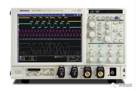

泰克科技DPO70000SX 70GHz ATI高效能示波器
泰克科技:「这是首见的高效能整合式MSO系列产品。」
泰克科技推出MSO70000系列混合讯号示波器,该公司表示,此为首见的高效能整合式MSO系列产品。这部仪器拥有多达二十个量测通道,可以4~20GHz的类比频宽和80ps 的数位通道时序解析度进行撷取。随着MSO70000的推出,泰克科技现在在市场上拥有完整的混合讯号示波器产品组合;提供十七款MSO机型,从可携式的MSO2000一直到市面上快速的 20GHz MSO72004混合讯号示波器。
MSO已成为嵌入式系统工程设计的首选工具,这个领域对建立类比与数位讯号的关联有强烈的需求。现今,网路交换器和资料伺服器等嵌入式系统正采用更快速的技术,因而需要更高效能的MSO。其他如高速串列与数位射频的应用领域,也需要完整的系统能见度。随着MSO70000系列的推出,泰克科技提供了良好的类比/数位撷取效能与多样化的探测方案。

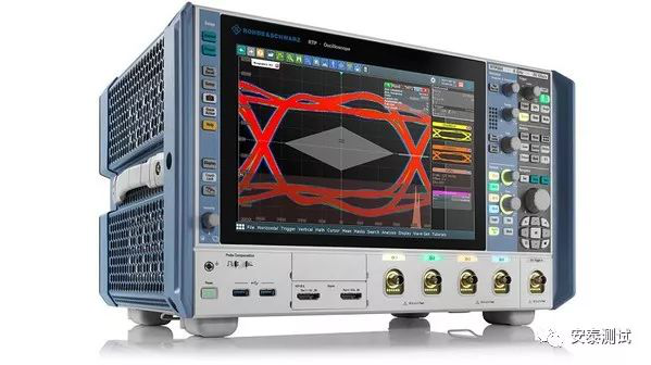

罗德与施瓦茨RTP示波器
中国台湾罗德与施瓦茨:「我们正式进军高阶示波器市场!」
R&S RTP系列在开发过程中,特别着重于量测精准度、速度和新技术,并完整地结合多种仪器功能,是研发过程中故障排除的绝隹选择,例如测试具快速数位介面或宽频无线射频传输介面的嵌入式元件。R&S RTP高效能示波器结合了讯号完整性与高撷取速率,在标准撷取模式下,每秒可量测一百万个波形,比其他同类示波器快一千倍以上,能帮助使用者更快地发现零星错误,并可即时补偿讯号源到示波器之间的传输损耗。
此外,R&S RTP 可满足高频应用量测需求,举凡航空、国防、汽车、工业和通讯等领域;同时亦适用高速数位介面测试如高速汇流排(USB、PCI Express、MIPI)、无线电或雷达等射频介面、DDR记忆体介面、电源管理元件,及简单的控制和编程汇流排。R&S持续致力于示波器市场的创新,透过发表新一代R&S RTP系列,R&S宣告正式进军高阶示波器市场。

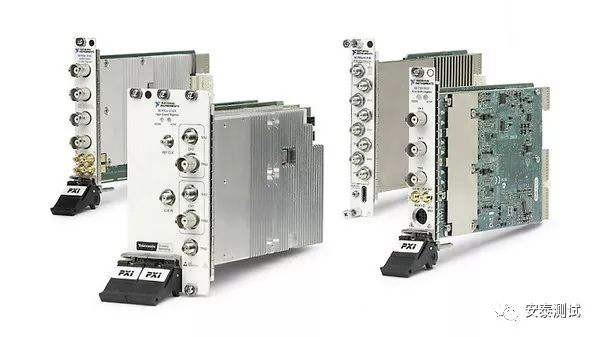

NI PXI架构高速示波器
国家仪器:「PXI架构可大幅缩短测试时间。」
NI高速示波器具有强大的仪器整合,再加上高输出PXI汇流排有助于缩短测试时间,非常适合高频宽自动化量测作业。NI高速示波器搭载了NI专利T-Clock同步化技术,可藉此建置高达34个相位同步1GS/s通道所组成的系统,并且进一步整合其他NI硬体,打造出完整的自动化混合式讯号测试系统。
大多数的自动化测试与多重工作台应用,均需要多类型的仪器,如示波器、讯号产生器、数位波形分析器、数位波形产生器,与切换器等。PXI与NI模组化仪器既有的时序与同步化功能,可同步上述的所有仪器,且不需额外接线。PXI的模组化特性大幅提升了速度,且使用者不需再耗时操作,进而提高效率。
