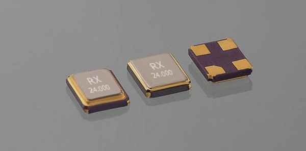

smt贴片过程中最常用的元器件就是晶体振荡器的简称,它怕振动和应力。因为smt贴片加工生产中的振动与应力容易引起频偏和输出电压波动。因此,在引线成型、smt加工等工序,定要避免出现任何产生应力的操作:
