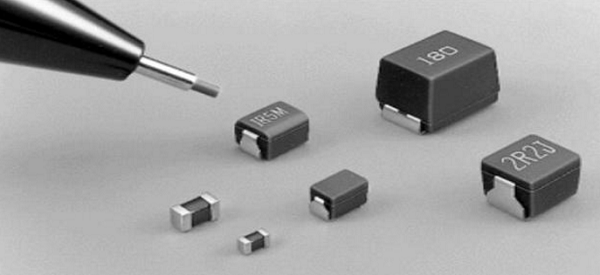

SMT贴片加工的过程中要用到的贴片电感,一般都是由线圈和磁心组成的,我们一般看到的都是封闭式的,无法看出贴片电感的的好坏。通常都认为贴片电感是不会坏的,但如果使用不当,会很容易造成损坏。下面介绍检测贴片检测贴片电感好坏的方法。
首先需要在贴片电感上面做出标注。做标注的方法主要有两种:
1.直标法:在电感线圈外壳上直接用数字和文字标出电感线圈的电感量、允许误差及最大工作电流等主要参数。
2.色标法:用色环表示电感量,单位为mH,第一、二位表示有效数字,第三位表示倍率,第四位表示允许偏差值。
接着需要一台万用表,将万用表置于蜂鸣二极管档,把表笔放在贴片电感两端,观察万用表的读书:正常贴片电感的读数应该为零,若万用表的读数偏大或无穷大,则表示贴片电感已经损坏;由于电感线圈匝数较多,线径细的线圈数读数会达到几十或几千,通常情况下线圈的直流电阻只有几欧姆。电感损坏还表现为发烫或电感磁环明显损坏,如果电感线圈损坏不是很严重,而又无法确定时,可用电感表测量其电感量或用替换法来判断。
