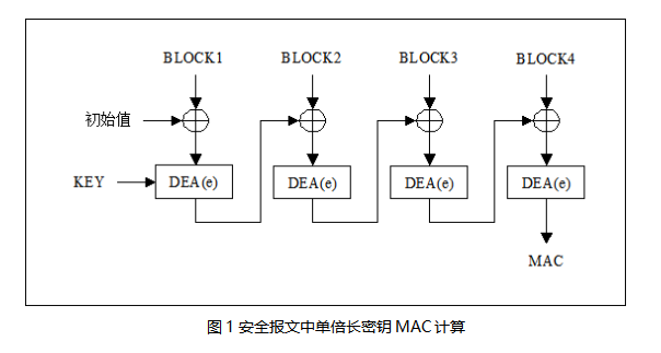

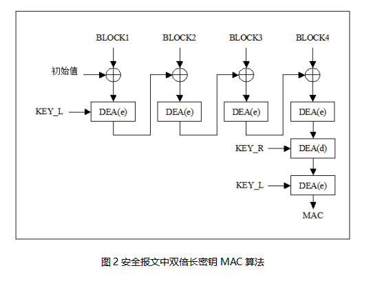

第五步: | 按照图1和图2所述的算法对这些数据块使用指定密钥进行加密来产生MAC。 |
第六步: | 最终取计算结果(高4字节)作为MAC。 |
