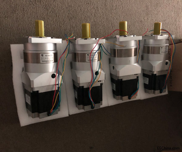

减速电机是电动马达和齿轮箱的一切功能集于一身的组合。这使其成为高扭矩,低速使用的简略,经济高效的解决方案。因为它结合了电机和齿轮减速系统。最重要的是,减速电机却保匹配良好的电动机和齿轮箱,有助于实现最佳能效,同时延伸设备的使用寿数。
然而,对于许多电气和机械设计工程师来说,挑选适宜的减速电机可能是一个复杂且具有挑战性的进程。挑选减速电机需求时要考虑许多的因素。减速电机的一级/两级/三级/四级分类情况更是充分说明了挑选减速电机的复杂性,那么怎么挑选适宜的减速电机呢?立三机电建议如下
1.了解申请要求
挑选减速电机的第一步是查看使用需求。这些需求包含但不限于以下内容:
一般要求:安装类型和尺度,悬臂和侧向负载以及润滑类型。
输入电源:电压,频率(Hz),最大电流(安培)和操控类型。
减速电机性能:速度,扭矩,作业循环,马力,发动和作业扭矩(满载)。
减速电机标准:尺度,重量,所需噪音水平,预期寿数和维护水平。
作业环境:使用和环境温度,以及入口保护(IP)等级。
2.挑选适宜的电机
接下来,根据使用需求列表,并将不同类型的电机标准进行比较,例如通用,无刷直流,交流感应式和永磁减速电机。因为每个使用都有自己独特的性能和要求。
3.了解要驱动的负载的速度和扭矩要求
为了保证减速电机合适预期需求,要知道输出速度,启动和运行扭矩。挑选适宜的减速电机是将输出速度(RPM)和扭矩与使用需求相匹配的问题。输出速度由机器的要求决定。这样就可以确认启动和运行扭矩。当选择预先设计的减速电机时,制造商现已完成了大部分繁重的作业,以保证电机和变速箱能够无缝作业。
计算好启动和运行扭矩后,使用制造商的扭矩,速度和效率性能曲线找到契合需求的电机。然后回顾潜在的设计要求,包含运行(满载)变速箱扭矩,输入速度,变速箱强度,热特性和工作循环等。
4.测试
一旦挑选了减速电机,重要的是要进行多次测试,以保证电机在典型的操作环境中作业良好。假如电机变得过热,过于嘈杂或出现压力,请重复电机挑选进程或联络供应商。
