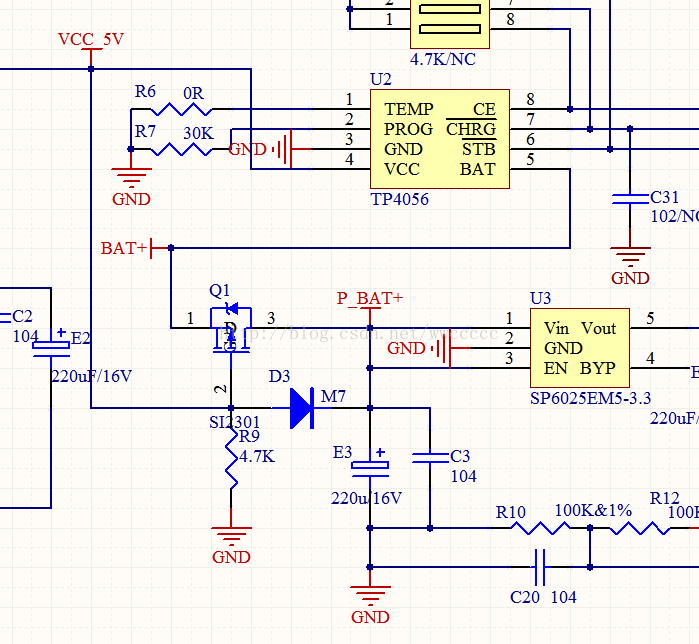

今天在工作中用到了mos管
AO3401A,它的内部示意图如下,G(gate)栅极,D(drain)漏极,S(source)源极
1,mos常被用作为开关管,以下用作电池的防反接正是运用了mos管的这个特性。如图所示:当正常连接时,1接电池正极,2接电池负极,由于AO3401内部有有一个从左向右的二极管,使mos管2脚变高电平,满足mos导通条件,正常工作。如果1接电池负极,2接电池正极,不满足导通条件,mos不导通,所以不正常工作。
2,mos用于电池管理功能,如下图所示,TP4056为电池充电管理芯片,当有VCC_5V时,mos管截止,但是MOS管的1管依然会有电压,是由于mos管中的二极管的缘故,当VCC_5V不存在时,mos管导通,利用电池给U3供电,实现电池管理功能。
