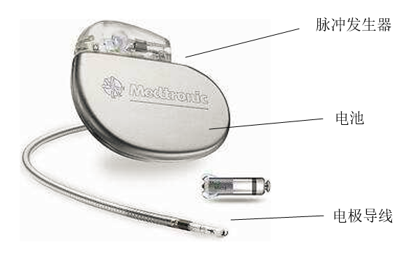

心脏起搏器是一种植入于体内的电子治疗仪器,通过脉冲发生器产生由电池提供能量的电脉冲,通过导线电极的传导,刺激电极所接触的心肌,使心脏激动和收缩,从而达到治疗由于某些心律失常所致的心脏功能障碍的目的。
起搏器主要由电源(亦即电池,现在主要使用锂-碘电池)和电子线路构成,能产生和输出电脉冲

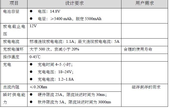

电池规格及测试需求:

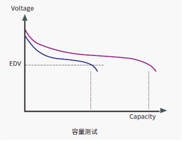

一、电池容量测试
电池容量通常以安培·小时为单位。不同放电倍率下计算的电池容量值也会不同。通常大电流放电会缩短电池的寿命,因此电池容量一般以小倍率(如0.2C)放电。同时深度的放电会损坏电池,电池容量的计算是相对于一个截止电压而言,从起始电压到安全截止电压之间的放电容量为电池的有效容量值。

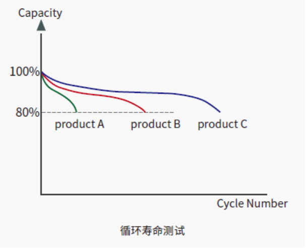

二、电池寿命测试
随着充放电次数的增加,由于内部氧化引起的内部电阻增加,会使得电池不能释放已存储的电量,寿命逐渐终止。电池的循环寿命(充电一次放电一次称为一次循环)受放电倍率、温度及充放电截止电压等因素的影响。锂电池一般能够充放300~500次,如IEC规定锂电池标准循环寿命标准是反复循环500次后容量应在初容量的60%以上。因此通过循环充放电测试是评估各类电池生命周期的重要途径。

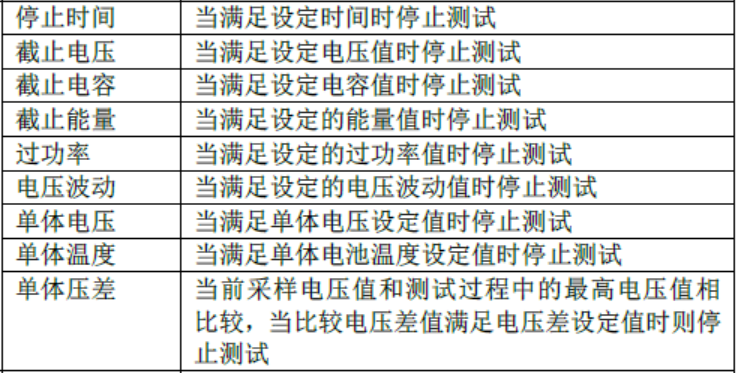

四、丰富的工步编辑和停止条件
用户可选择不同的充放电模式,ITS5300测试系统软件支持CC/CW/CR等多种放电模式,可模拟恒压和恒流两种充电模式。
丰富的停止条件有效帮助用户提高测试的安全性,避免电池出现过充和过放的情况。在时间,容量,电压等停止条件之间可实现“与”“或”的逻辑关系,以应对更复杂的测试需求。
