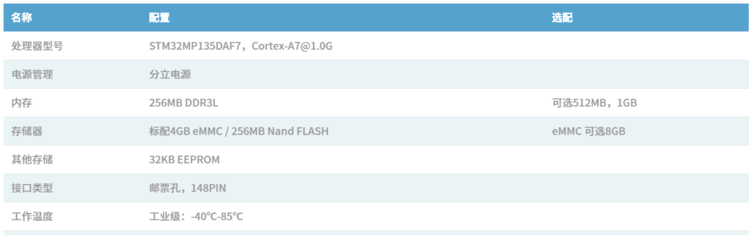

2、米尔基于STM32MP135核心板
米尔基于STM32MP135核心板主控位STM32MP135处理器,搭载DDR3L内存、标配4GB eMMC / 256MB Nand FLASH,以及32KB EEPROM,接口类型为邮票孔148PIN,尺寸37mm x 39mm。
应用方向:充电桩、电池管理、能源管理的方向。

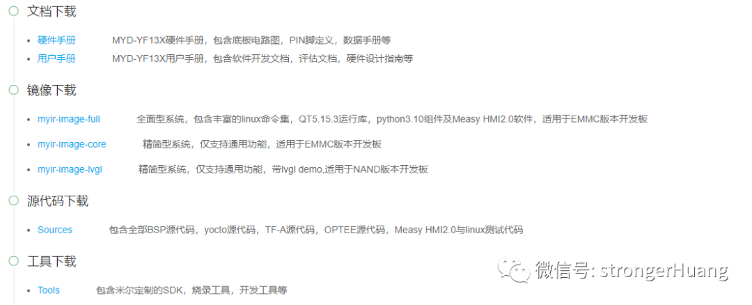

米尔已经提供较完整的 SDK 安装包,用户可直接使用。
3、烧录系统镜像
这里使用ST官方的STM32CubeProg 工具进行烧写,可以在Windows平台,也可以在Linux平台。提示:烧录的时间可能有点久,需要耐心等待一会儿。
