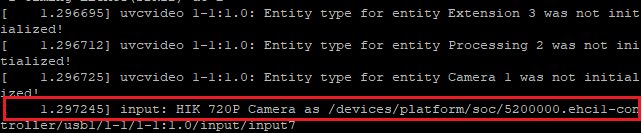

1. 连接摄像头
连接好摄像头后使用指令dmesg,看到能读取到摄像头。显示为HIK 720p Camera

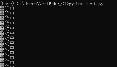

正常工作时会一直print监听中。
此时可以在pc上弹出的窗口中看到摄像头画面,有人脸出现也能自动识别。不过存在一定的延迟。
