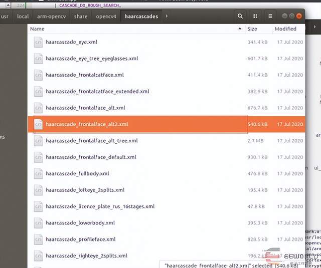

人脸识别我们主要需要用到opencv的人脸检测分类器。
OpenCV编译完成后已经提供好了的。
因为这里还需要涉及到训练模型,有了模型后才能更好地识别,所以还是简单介绍下怎么训练的吧。

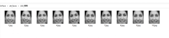

通过上面的代码,完成图像采集。

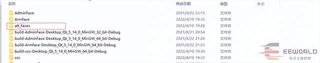

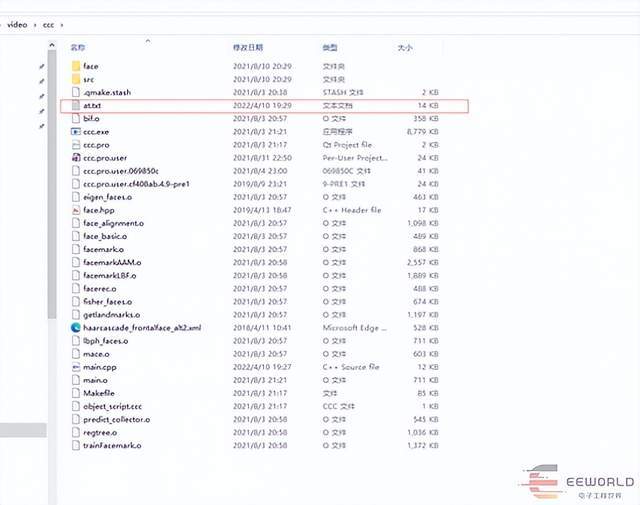

通过上面的代码进行训练,训练使用了python。所以系统环境需要配置好。
在此文件中,把我们采集到的图像,放进去,新建一个文件夹。
之后就是把我们的at.txt也加入我们的文件。

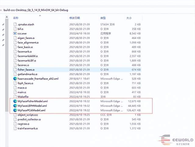

训练好后,我们就得到了我们所需要的训练文件。

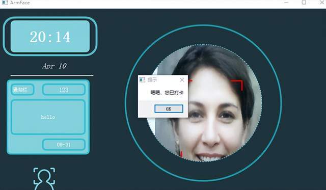

在我们打卡界面,点击打卡时就是这样的。加载训练好的东西。然后启动定时器,去获取摄像头信号,然后对比,最终和数据库一致就认为打卡成功。
上面训练部分,其实提供的另一个工程就全部完成了。

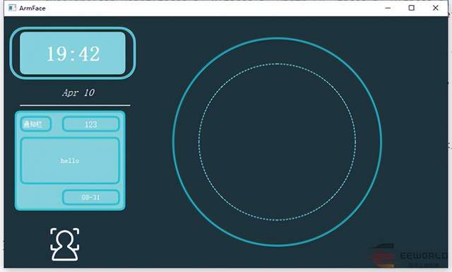

这是我们win端界面,圆框就是我们摄像头采集图像显示的位置。

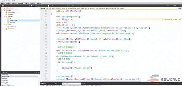

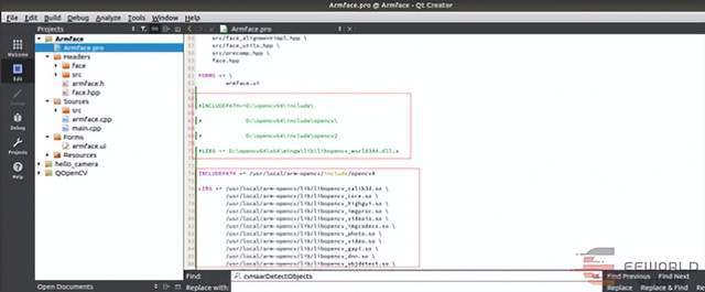

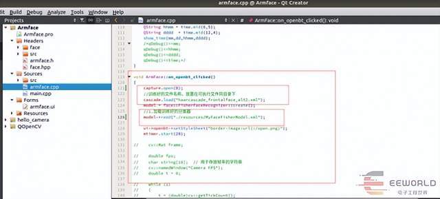

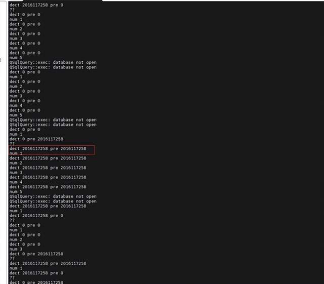

我们需要在Ubuntu下把库全部替换,这样就能编译过了,然后拷贝到开发板上运行。如下:

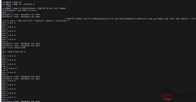

进来就提示数据库打开失败了,我们这个都是基于数据库,所以还是比较尴尬的,后期的话可以尝试自己全部编译下,然后更新吧。目前就测试,看下效果吧。

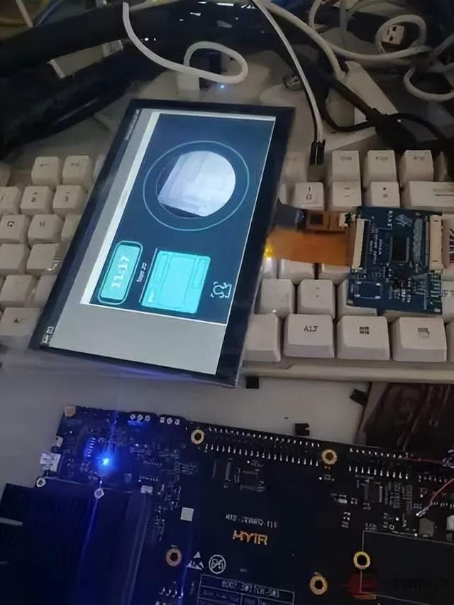

使用的硬件增加了一个摄像头。

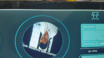

这是打开摄像头采集的样子。
这个GIF展示了我们的人脸检测情况。
由于没有数据库,只能打印一些信息。当两个数据相等时就进入下一步,判断打卡了。由于没有数据库,就展示下电脑端的效果吧。
