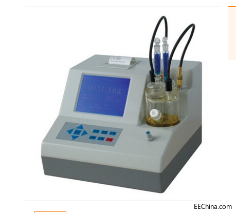

选择购买时注意以下几点:达到终点后也需要手动关闭,1选择时最好考虑自动型仪器。手动的水分测定仪需要试验者对玻璃滴定管中的试剂进行目测。因各人动作习惯不同而迟延,会带来不必要的误差。待测乙酯样品和甲醇溶剂也应尽量防止空气中水分溶入而产生误差的情况。2选择水分测定仪时应考虑购买全密闭测试系统。裸露的卡尔-费休试剂因为碘的存在非常容易吸收水分。卡尔-费休试剂又是腐蚀性很高的试剂,3应考虑计量泵的寿命问题
选择购买时注意以下几点:
卡尔-费休试剂又是腐蚀性很高的试剂,3应考虑计量泵的寿命问题。计量泵是属于容量法水分仪的关键局部。应尽量选购由氟塑料等耐腐蚀的资料制成的计量泵,防止发生泄漏,导致仪器的报废。
一方面应具有较高的灵敏度,4电极问题。该部分属于水分测定仪的核心部件。另一方面,因其测试时浸泡在试验池中,最好选择配备优质的铂电极仪器,以坚持电极寿命。
要得到精确的测试结果,另外。水分测定仪在使用过程中除了要严格依照规程操作外,还应该注意以下问题:
从试剂瓶到计量泵再到反应池,系统全密闭问题。卡尔-费休试剂液路局部连接一定要紧固。否则发生试剂泄漏将直接影响测试结果。其不密闭的另一个问题是测试时由于卡尔费休试剂在试验中吸收空气水分,会导致滴定终点延迟。
尽量使用10ul取样器,取样的准确问题。标定卡尔-费休试剂时需要取用10mg水。这样不但准确、速度快,还能够防止水滴粘附。同样地,取用甲醇试剂、乙酯也有类似的问题,取放完毕后应注意尽量缩短反应池打开的时间。
因为滴定试剂加入时在局部,磁性搅拌速度调整。反应池中。与电极不在一处,因此搅拌速度最好以快到不形成湍流为止,这样可以最快达到终点。
而在接近终点时应变慢,滴定速度设定应先快后慢。滴定时先快速以尽量缩短试验时间。这样可提高计量精确度。
一定要排空系统中的卡尔-费休试剂,当日试验完毕后。然后用甲醇清洗干净,千万不能用水清洗系统,因为其不容易挥发,将造成下次试验时卡尔-费休试剂标定不实。
防止工作时电子显示跳动,水分测定仪应该远离强磁场。出现不正常现象。手动的水分测定仪,因为必需使用玻璃自动滴定管计量卡尔-费休试剂和甲醇溶剂,而玻璃滴定管自身因为平衡压力的关系,又必需与外界接通。
使用时,除了上面需要注意的方面外。还应该注意以下两点:
以便减少空气水分对测试结果的干扰。空气相对湿度大于70%环境下,系统尽量密闭。手动的水分测定仪需要在吸球管路和玻璃滴定管上口加接填充干燥剂的U型管。应尽量不安排水分测试。
最好调整到1滴/秒。滴定速度太快将导致到达终点时产生的延时误差较大;而滴定速度太慢则会延长测试的过程,调整滴定管的滴定速度时。上述干扰容易导致迟迟不到达终点。
青岛拓科 卡尔费休水分仪
