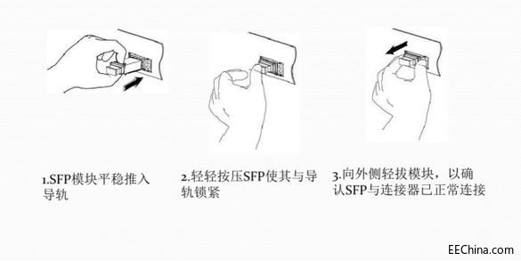

光模块安装
第一步:带上防静电手套;防止静电损伤。要用力将模块插到底,听到“啪”的声音或感到轻微震动,表示模块卡锁卡到位。光模块卡锁没卡到位时,金手指和单板上连接器微接触,链路有可能连通,但是在震动、碰撞等情况下,光模块会发生瞬断、甚至松动等故障。
第二步:拿出光模块,注意正反不要颠倒;将铜网络线插入SFP电口模块的RJ-45接口,要求动作轻缓、正对着光口插入,用力过猛或斜着插入,有可能会损坏光模块。
第三步:将SFP光模块沿交换机SFP槽的导轨轻轻推入,直到与主机槽底紧紧相接;
把SFP电口模块的锁扣扳下,将拉手拉到和光口约90度位置后缓慢拔出,拔出时不能太用力或是拉手没到位就拔出,有可能会对光模块屏蔽罩造成损坏。

3、插拔方法
在安装光模块时首先需用力将其插到底,然后感到轻微的震动或者听见“啪”的声响,代表光模块卡锁卡到位。插入光模块时,将拉手环闭合;插入之后,再拔一下光模块检查是否安装到位,若拔不出则表示已经插到底部了。
拆卸光模块时需先拔出光纤跳线,然后将拉手拉到与光口成90度左右后,再缓慢取出光模块,禁止强拉硬拽将光模块拉出。
