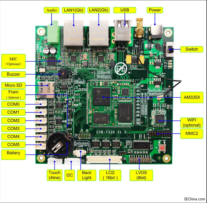

EVB-T335开发板是采用RTEX-A8 AM335X高速CPU,800MHZ,512M DDR3!持大尺寸LCD(1366*768);

硬件环境EVB-T335评估板、3V纽扣电池
3V纽扣电池正确接入评估板BAT1接口,正极向上。

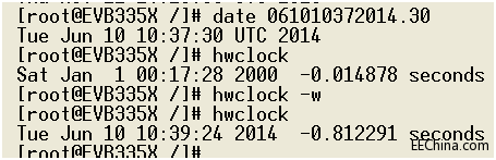

测试步骤1、评估板上电启动后,在超级终端下,通过date命令设置系统当前时间,如下所示:
[root@EVB-T335 ~]#date 061010372014.30    //格式为:月日时分年.秒,设置当前时间
2014-06-10 10:37:30
                2、通过hwclock查看硬件时钟,如下所示
[root@EVB-T335 ~]# hwclock
                3、通过hwclock将系统时钟同步到硬件时钟,如下所示:
[root@EVB-T335 ~]#hwclock –w
  4、评估板断电,可以等一段时间后重新上电启动系统,然后用hwclock命令查看RTC时钟与当前时间是否一致
测试结果  RTC时钟与当前时间一致,则测试成功。
